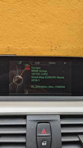

Navi vor Update

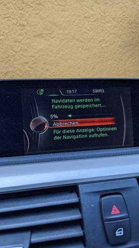

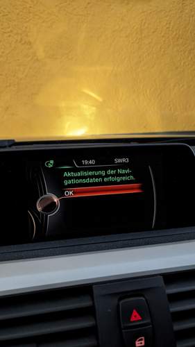

Ich kann die Frage nicht genau beantworten, deshalb füge ich mal alle 4 Fotos ein, die ich während des Updates gemacht habe. Dort siehst du auch die Versionsnummern, ich hoffe, das hilft?
Vor dem Update
Update läuft sauber durch
Update erfolgreich abgeschlossen

Servus,
nur nebenbei: Meines Wissens ist die aktuelle Version Deines Navis "Route 2024".
Heinz

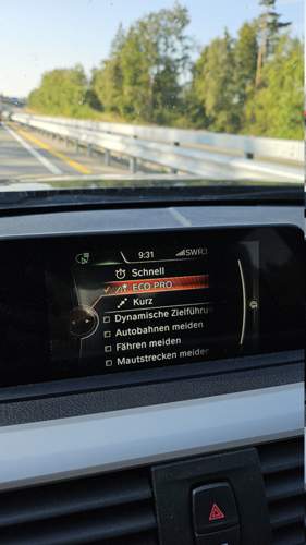

Das habe ich versucht und es hängt möglicherweise an der dynamischen Zielführung. Ich habe diese jetzt abgestellt und zwischen "schnellste Route", "ECO-Pro" und "Kurz" etwas herumgespielt. Auf ECO-Pro schlägt er jetzt teils immernoch nicht so richtig nachvollziehbare Abbiegungen in Städten vor, es ist aber schon deutlich besser geworden. Kommende Woche werde ich dann nochmal ein paar Routen mit "schnellste Route" probieren und kann dann gern nochmal berichten.
