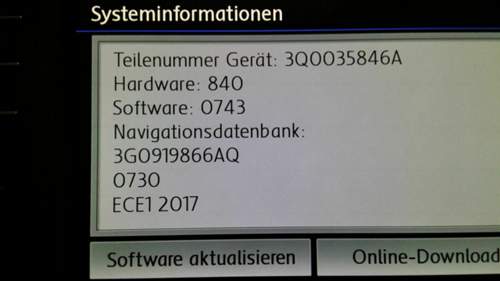

ich musste heute feststellen, dass das Anzeigen der Karten entweder auf dem Active Info Display oder auf dem DM möglich ist. Momentan bekomme ich es nicht hin, die Karte auf beiden Geräten sichtbar zu machen? Hat jemand das gleiche Problem bzw. eine Lösung dafür?
Ich denke dass das ein Rechenleistungsproblem des DM ist. Immerhin müssen hierbei zwei 3D Ansichten berechnet und dargestellt werden.

Wurde hier irgendwo schon mal erwähnt. Doppelte Navianzeige nur mit dem Pro!
Im ewiglangen Facelift-Thread steht das...
Aber auch im Konfigurator:
Beim Infotainment-System Discover Media können Sie entscheiden, ob Sie die Navigationskarte im Active Info Display sehen möchten oder klassisch auf dem Display des Geräts. Mit dem Discover Pro stehen beide Anzeigemöglichkeiten gleichzeitig zur Verfügung.

Fakt ist es geht nicht.

Unterschiedliche Zoom Stufen der Karte
Schön wäre es, wenn man dies per Codierung freischalten könnte.
@rv112xy schrieb am 23. März 2017 um 07:09:15 Uhr:
Genau richtig.

Die Erklärung mit der Rechenleistung scheint sehr plausibel zu sein. Das Discover Pro deshalb zu kaufen, ist es mir aber nicht wert, zumal die Drehknöpfe fehlen....
