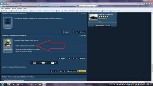

wo kommst denn her?
schaust in meine Signatur, steht alles da...
