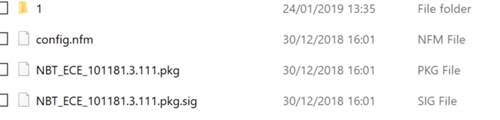

ich versuche nun schon seit längerer Zeit das NBT eines Freundes upzudaten.
Bei meinem NBT funktioniert der USB Stick mit den Update Daten für Europa Next 2018-1 einwandfrei und das NBT frägt mich nach dem Verbinden des USB Sticks in der Mittelkonsole ob ich das Kartenmaterial updaten möchte bzw. habe ich das auch bereits erfolgreich getan.
Beim NBT meines Freundes passiert nach dem Verbinden mit dem selben USB Stick leider nichts.
Das NBT selbst habe ich bereits mit der UPD05074.bin upgedatet.
Der USB Stick funktioniert wie gesagt beim NBT meines F11 jedoch nicht beim NBT im F11 meines Bekannten.
Zur Zeit die Europe Next 2013 installiert.
Kann mir hier jemand helfen bzw. hatte hier schon jemand das selbe Problem ?

welches File ist im root?
Themenstarteram 28. Februar 2018 um 19:10
Hallo kanne66,
Danke für deine Antwort und entschuldige bitte die späte Rückmeldung.
Ich habe die Files im root vom USB Stick als Bild angehängt. Siehst du dabei etwas Fehlerhaftes ?
Wie gesagt, bei meinem NBT funktionierte das Update wie es sollte. Auch wenn ich den USB Stick nun mit dem bereits auf Europe Next 2018 upgedateten NBT verbinde, startet das Karten Update Menü sofort.
Beim NBT meines Kollegen eben leider nicht.

Hat der Kollege einen USB-Port im Handschuhfach? Wenn ja, dann klappt das Update NUR damit. In der Mittelkonsole akzeptiert er dann nämlich keine Updates.
Viel Erfolg!
Themenstarteram 6. März 2018 um 19:09
Hallo, entschuldigt die späte Antwort und danke für die Hinweise.
Das Update hat nun funktioniert.
Kurzum scheint es einfach so, dass das NBT meines Kollegen nicht mit dem "exFAT" Dateiformat klar kommt.
Ich habe also einen anderen 64 GB USB Stick mit einem Formatierprogramm auf das Format "FAT32" formatiert. Programme dafür gibt's als Freeware im Web und ist/sind leider notwendig da Windows USB Sticks mit einer Speichergröße >32 GB nicht als FAT32 formatieren kann. Ein 32 GB USB Stick reicht leider für das Europe Next 2018-1 Update nicht aus.

USB Stick 1 ("exFAT" Dateisystem, Update erneut heruntergeladen und auf den Stick kopiert)
Update startet bei meinem NBT. (Zusätzlich auch beim NBT eines Arbeitskollegen)
Beim NBT meines Kollegen started das Kartenupdate nicht.
USB Stick 2 ("FAT32" Dateisystem):
Update startet in allen drei NBT's (meines, Kollege und Arbeitskollege)
Das erneute Herunterladen hat in diesem Fall also keine Abhilfe geschaffen. USB Slot im Fahrzeug war jeweils nur in der Mittelkonsole und nicht im Handschuhfach vorhanden.
Trotzdem danke für den Gedankenanstoß - Problem gelöst :-)
