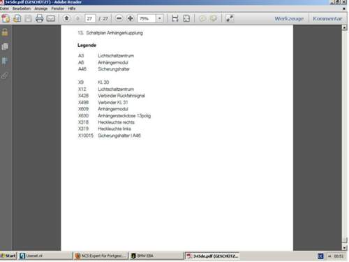

Hallo Leute,
ich versuche seit einiger Zeit,
mit NCS Expert meine Kalt/ Warmüberwachung zu deaktivieren.
...leider ohne Erfolg :confused:
@.MAN wurden sämtliche Kalt- und Warmüberwachungen auf "nicht_aktiv" gesetzt.
Das gesamte CC wurde auf "nicht_aktiv" gesetzt.
Ich habe sogar im Tacho die Pictografische Darstellung auf "nicht_aktiv" gesetzt.
Es will sich einfach nicht abschalten lassen, als würde noch was fehlen???
Folgender Hintergrund am folgenden Fahrzeug:
E46 - 320i touring Bj.01
AHK nachgerüstet ohne CC funktion.
Bei eingeschaltetem Licht wird das Steuergerät der AHK mit Prüfspannung der CC bombadiert.
Die Relais im Steuergerät der AHK flippen völlig aus :eek:
Es würde auch eine überarbeitete *.MAN reichen, würde mir den Rest raussuchen :D
...Antwort auch gerne über PN.

danke für deine Nachricht, doch leider hilf mir diese nicht weiter :(
Es geht mir um die Kalt- und Warmüberwachung der Beleuchtung, also die CC.
Diese Funktion kann man nicht unter "Car-Key Memory" deaktivieren.
Ich habe mein ALSZ ausgelesen und die FSW-PSW.TRC bearbeitet.
...doch leider scheint die modifizierung wie ich sie gemacht habe nicht auszureichen.
Es fehlt noch etwas, aber was :confused::confused::confused:
hier die modifizierte FSW-PSW.MAN :p

Die Originale AHK von BMW muss man auch nicht codieren.
Siehe Bild
Ahk
Ich glaube mal das liegt nicht an der Warmüberwachung, sondern eher an der Spannung die durchgejagt wird!
