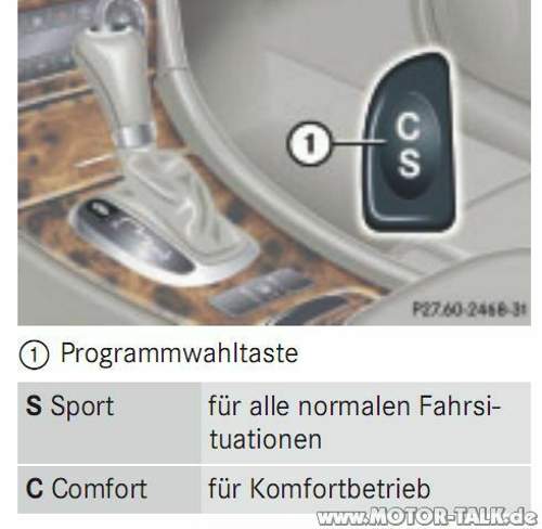

An alle Automatikfahrer... fahrt Ihr euren im C oder S Modus ? Wo genau liegt der Unterschied und wirkt sich das auch auf den Verbrauch aus welchen Modus man wählt ?

Informationen zum Getriebe sind hier:
"Code:
Programmwahltaste
S Sport für alle normalen Fahrsituationen
C Comfort für Komfortbetrieb
Der Komfortbetrieb C hat folgende Eigenschaften:
- Außer bei Vollgas fährt das Fahrzeug vor- und rückwärts sanfter an.
- Die Traktion wird erhöht. Dadurch hat das Fahrzeug z. B. auf glatten Straßen eine verbesserte Fahrstabilität.
- Das Automatikgetriebe schaltet früher hoch. Das Fahrzeug fährt dadurch in niedrigeren Drehzahlbereichen und die Räder drehen nicht so leicht durch."
Gefunden hier , der Post von Andreas Harder.
in "C" wird im 2. Gang angefahren.

Automatik:
Ich fahre in "S", weil das Anfahren im 2.Gang zu lasch ist.
"C" benutze ich nur auf rutschigen Straßen, gerade wg. dem besseren Anfahren. Und auf der Autobahn, damit er nicht bei jedem bischen Gas geben gleich zurückschaltet.

Habe mich bei einer Sache vertan bei mir kann ich zwischen S und W Modus wählen.
Wo liegt der Unterschied ?
Fährt im 1. Gang an : Beim S Modus schaltet er beim Anfahren gerne erst ab 3000 Umdrehungen.
Fährt im 2. Gang an : Beim W Modus schaltet er beim Anfahren bei ca 2000-2500 Umdrehungen.
Im Allgemeinen finde ich das er im W Modus ruhiger fahren lässt und dadurch natürlich auch weniger Sprit verbraucht. Ist das denn für das Auto egal ob er im 1 oder 2 anfährt ? oder ist das besser für den Wagen im 1 anzufahren ?
Liebe Grüsse
C und W sind nur unterschiedliche Buchstaben für den gleichen Modus.
Es ist egal ob C oder W, beides ist identisch.
Meiner braucht ca. 2-3 Liter mehr im "W" Modus, auch wenn ich das Gefühl habe der Motor dreht weniger bei gleicher Gas-Stellung/Fahrweise. Das habe ich auch im Sommer festgestellt.

apropos c und s...
mir ist jetzt schon desöfteren aufgefallen (bitte nix falsches denken), dass man im C-Modus gerade beim start aus dem stand mit der richtigen gaspedal-stellung einen höheren bums wahrnimmt als im s-modus. reine einbildung oder woran liegt das?`kann auch damit zusammenhängen, dass man zuerst sanft anfährt und das auto dann in den 1. gang runterschaltet, also reines subjektives empfinden.
