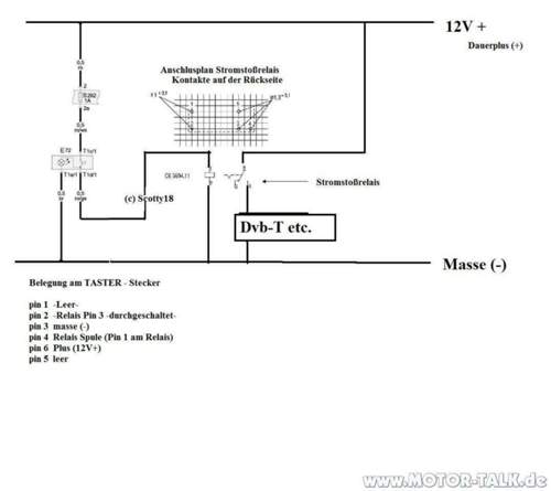

nein kannst du nicht mit dem schalter machen, da dieser nach Masse ein Signal durchschaltet und das auch nicht für 2x55Watt ausgelegt ist wenn du es andersrum anschließen würdest..
besorg dir ein Taster
Stromstosrelais
und baue dir diese Schaltung
Weiteres zu dieser Schaltung wird die Tage in meinem Blog folgen !
Gruss
Andy
Anschlussplan

Also willst du das ganze über ein Relais und dann über den LIchtschalter lösen ?
10 Fach Stecker am LIchtschalter Pin 5 solte der richtige für dich sein . Vorher aber mal messen soweit ich weis ist der nach MASSE geschaltet und dem entsprechend musst du dann auch das Relais anders anschließen

also hab ich ja mit 4 und 6 einen geschlossenen steuerkreislauf, nur noch pulskabel an 5 ran?????????
ich hasse die aktion jetzt schon in der vorbereitung.
aber woher weiß ich welcher pin welche nummer hat?
jo an pin 5 wirst du ein MASSE Signal  bekommen (-)  das führst du zum Relais.. und das andere bein auf DAUERPLUS vom Relais,
die beiden Kabel der Nebelscheinwerfer dann auf das Relais über den schließer Kontakt und dann auf Dauerplus ...
