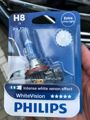

Kann die Philips white Vision empfehlen, hab die bei meinen Neblern und beim Abbiegelicht in den Xenons eingebaut, da mir die " normalen " zu gelb waren.
Danach sieht's schon wesentlich stimmiger aus.
Leuchten die auch schön das Umfeld aus? Und gib doch mal bitte die genaue Bezeichnung an. :)

Sind es denn H7 Birnen die da reinkommen? Die BA hat dazu nichts angegeben.
