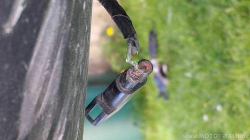

Themenstarteram 19. April 2014 um 16:57
erstmal die Fakten zum Fahrzeug...:
Mondeo MK3 BWY Bj. 2001
2.0 TDDI 115 PS
Das Problem...
Seit einer Weile funktionieren die Nebelscheinwerfer nicht mehr...bislang getestet habe ich natürlich die Leuchtmittel und die Sicherung...tut sich nichts...an den NSW kommt auch keinerlei Spannung an...selbst ein neuer Lichtschalter hat bislang keine Besserung gebracht...
Ein Relais sollte es meines Wissens nach ja nicht geben...folglich kann nur noch ein Kabel kaputt sein...
Jetzt die Frage...wie ist die genaue Belegung des Steckers am Schalter...? Falls es relevant sein sollte, die Teilenummer des Lichtschalters lautet: 1S7T 13A024 BB...
Oder hat jemand noch eine mögliche andere Fehlerquelle in verdacht...?
Vielen Dank erstmal und frohe Ostertage...=)

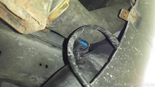

Der Fehler lag im übrigen an der Steckverbindung vom Kabelbaum kommend...kommt man nur dran, wenn die Motorverkleidung unten ab ist...Der Stecker ist am Zulaufrohr für den Turbolader angeklipst...das Kabel war komplett durchgescheuert...

du solltest mal den Lichtschalter ausbauen und den Stecker abziehen, und dann den PIN 55 suchen (der sollte entsprechend gekennzeichnet sein) und überbrücken ... wenn dann die Leuchten angehen ist der Lichtschalter kaputt, wenn nicht ist irgendwo die Verkabelung unterbrochen (oder ein Stecker getrennt)
Themenstarteram 19. April 2014 um 18:29
Pin 55 existiert nicht...ich habe 83a & 83b zur Verfügung...laut Wikipedia sind das die Klemmenbezeichnungen für den ersten und zweiten Ausgang (Schließer) eines Mehrstufenschalters...kann ja eigentlich nur für NSW & NSL sein...
Tut sich aber auch nichts...
Kommen auf dem Weg nach vorn Steckverbindungen...? Ansonsten heißt es wirklich eine neue Leitung legen...
