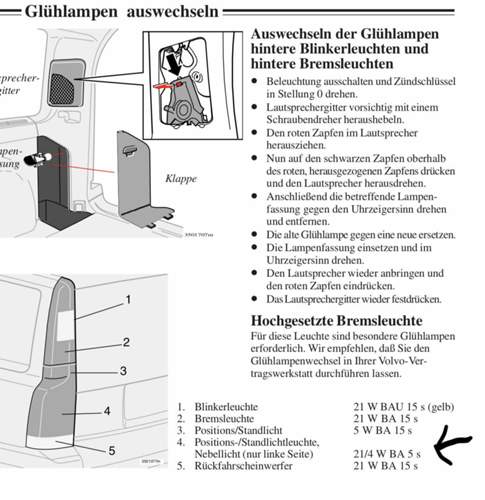

ich habe heute an meinem 2001er V70 II die Beleuchtung kontrolliert und gesehen, dass die NSL nicht funktioniert. Nach dem Rausdrehen wusste ich auch wieso: mein Vorgänger hat eine Einfadenlampe rein geschraubt, das kann ja nicht laufen.
Also fix die BA zu Rate gezogen und die entsprechende Lampe gesucht. Haken an der Sache, die finde ich im ganzen Internet nicht.
Was ist denn bitteschön eine 21/4 W BA 5 s? Heisst die heute anders?
BA
BAY15D und BAZ15D. Das ist zwischen diesen der Unterschied. Damit Otto Normalverbraucher die richtige einbaut.

P21/4W hat einen Sockel vom Typ BAZ15d. Das ist ein Fehler in der BA.
Das dürfte der normale Bajonettverschluss Sockel
mit den beiden kleinen Nubbsies sein. Bei einigen wenigen Autos sind die Nubbsies versetzt und nicht gegenüber.

... BA5S ist Stecksockel... kann nicht sein...
https://tams-online.de/.../?...
Du brauchst BAY15D... 4W gibts nich mehr...

Das ist Quatsch.

Mal abgesehen davon, dass eine P21/5 auch nicht passen würde.

... wo ist der Unterschied bei der Fassung... ?

... ja... die Pins sind etwas verdreht bei der BAZ15D... bisher immer die 5W Variante rein gekriegt ohne große Probleme... das weil die 4W kaum zu kriegen ist... jedenfalls nicht im Einzelhandel... auch im Netz oftmals nicht lieferbar da nur sehr wenige diese Lampe überhaupt eingebaut haben... da werden wohl nur 100 Stck. im Jahr produziert... und ich bestell keine zwei Birnen für 2,50,- im Netz... ;)
