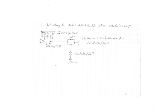

habe Dir eine Schaltung für Nebelschlußleuchte ohne Nebelscheinwerfer.
Jan-Marinus
Du würdest das nicht über Relais schalten, sondern einfach direkt geschaltet und an die Sicherung des Abblendlichtes mit dranhängen ?
Oder macht das dann diese Sicherungsdiode ?
ja,sie wird ohne Relais betrieben und wenn da eine sogenannte fliegende Sicherung dabei ist,so hänge die Sicherung zwischen Schalter und der Leuchte.
Jan-Marinus
