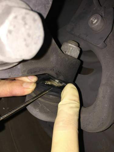

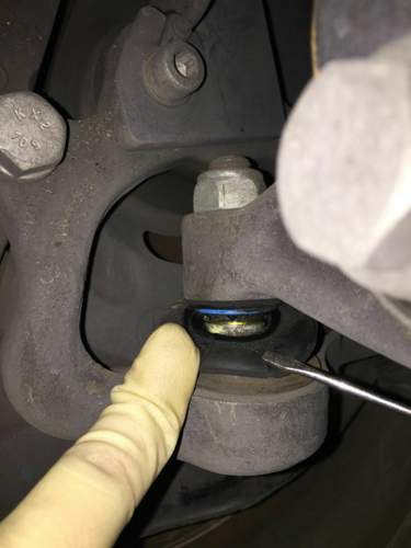

da kann ich nur zustimmen. Habe gerade beim s211 Bj. 2007 200Tsd. Km die gelenke getauscht. Sie hatten ca 2-3 mm Spiel.
Siehe Bild nach dem aufschneiden der Kappen!! Da ist mit Öl nichts mehr.
Bei Taxiteile Lemförder Qualität ca 90€ für 2 Stück.
Gruß Rupi
