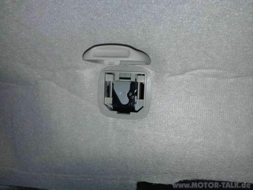

hast du denn im Dachhimmel die Aussparungen zum einhängen?
Einmal auf Höhe der Rücksitzlehnen und einmal hinter den Vordersitzen?
Moin,
ne, Aussparungen im Dachhimmel hab ich nicht (außer dem Panoramadach ;-)
Schau mal hier Link
Ein bisschen weiter unten "Nachrüsten Netztrennwand", ist zwar für den Vorgänger Passat aber sind ja Identisch.

Nachrüstung Netztrennwand inkl. neuen (!) Dachhimmel inkl. Material/Arbeitszeit weniger als die Hälfte des oben von lilolil genannten Preises im VW Autohaus. Was nat. immer noch ne Ansage ist, aber einigermaßen plausibel...
Hallo
habe die Rechnung in Kopie hier vor mir liegen (Nachrüstung Original Netztrennwand).
Gesamtpreis waren 3216,12 €
davon 1628 € Arbeitszeit und 1074,62€ Material.
Plus was der Staat bekommt 513,50€
Bsp. Material alles VW Preise (netto)
Netzwand 271,56€
Abdeckrollo 165,54€
Lehngestell 153,45€
Formhimmel 221,34€
etc. etc. etc.
Wenn es einer für weniger macht, um so besser.
