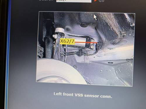

Zu machen ist: etwas Rost und Kosmetik, Lenkungsdämpfer, evtl. Lenkung/Reibwerte nachstellen. ABS leuchtet und Tacho ohne Funktion, vermute Grundmodule zerschossen, da Batterie tod war. ZV, Heckdecjelgriff, Peilstäbe ohne Funktion, vermute Pumpe im PSE hin.
Und vermutlich finde ich , mit der Zeit, noch mehr.
ABS leuchtet und Tacho ohne Funktion ?
Zuerst die Sicherungen im Grundmodul prüfen/auswechseln
Hallo, danke für den Tip. Habe gehofft, dass es nur das ist. Leider nein, alle Sicherungen i.O.
Btw, wie bekomme ich das Modul raus? Ist das extra gesichert, weil nur anziehen hat nichts gebracht. Oder muss ich echt mit Gewalt ran? Außerdem ist mir aufgefallen, im Geräteträger ist ein Schacht frei. Der hat zwar unten einen Anschlussstecker ( die anderen leeren Schachte nicht). Fehlt da ein Steuergerät? Wo bekomme ich den genauen Stromlaufplan für das Auto?
Wäre für Hilfe dankbar.
Wenn du das Ausziehwerkzeug - gemäß Bild - nicht in der Garage hast kannst du 2 Schraubenzieher nehmen.
Auf jeder Seite hebelartig ansetzen und das Modul aushebeln, nicht verkannten.
Wie du in Bild 2 siehst sind nicht alle Steckplätze belegt, es kommt auf die Ausstattung an.

Wenn bei Zündung AN, im Diagnosestecker Pin 2 keine Spannung (kein 12V gegen Masse) hat, und alle Sicherungen im Grundmodul i.O. sind, ist ein Zerschossenes Grundmodul nicht unwahrscheinlich.
Pin 2 im Diagnosestecker ist die selbe Kreis aus dem Grundmodul wie die Spannungsversorgung für Steuergerät ASR/ABS, was deine Symptome erklären könnte. Selbstverständlich kann dazu auch der Steuergerät ASR/ABS kaputt sein...
