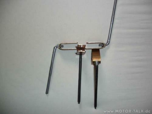

und eine sache an die ich mich auch noch machen müsste...auf der fahrerseite lassen sich die rücksitze nicht umklappen.
man kann an dem ollen hebel ziehen wie man will es tut sich nichts, entweder es klemmt einfach massiv oder es hat sich drin was augehackt. kommt man da überhaupt irgendwie ran?
auf der anderen seite klappt alles einwandfrei...
ich werde weiter berichten :)
grüßle
Hallo.
Schau mal in die
FAQ. Punkt 12.19
ist ein Bericht von "Horny1" über diese Problematik. Handelt zwar von einem T-Modell, aber vielleicht hifts dir weiter. Durchlesen kostet nix
Themenstarteram 23. Juli 2012 um 7:01
@austriabenz
haa...das kling ja genau nach meinem fall,
fantastsich, werd mich da mal die tage dran setzen.
erst aber noch mal in ruhe die ganzen FAQ´s durchlesen :)
