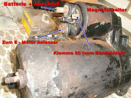

Im Anlasser sind ja einige bewegliche Teile ( Magnetschalter, Ritzel, E Motor)
Wenn durch Verschleiß, mangelnde Schmierung, Hitze & Kälte diese Teile schwergängig sind, kann es schon mal zu aussetzern kommen. Die billigste version währe, Anlasser ausbauen, Magnetschalter ab und alle Teile leicht fetten / ölen. Die Kohlen ebenfals auf Verschleiß kontrollieren.
Ist, wenn es funktioniert nichts für die Ewigkeit. Sonst Anlasser neu, wenn es nicht das Elektroteil am Zündanlaßschloß ist.

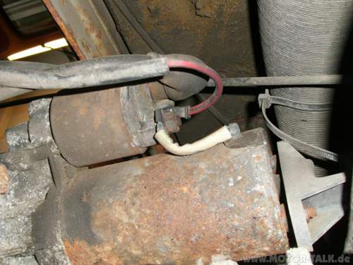

Massekabel ist vorne unten am Getriebe. Wenn der Hammertrick nicht funktioniert, mal mit einer Prüflampe messen.
Das Rot Schwarze Kabel abziehen, Lampe anschließen und eine 2. Person Startet. Leuchtet die Lampe, Anlaßschalter i.O.
Kannst auch direkt Batterie + auf dem Klemme 50 geben (ohne Gang)
Dann kann man noch den oberen Anschluß am Magnetschalter Batt + mit dem unteren überbrücken. Dann umgeht man den Magnetschalter und steuert den E Motor im Anlasser direkt an.
Das Kabel unten, Anschluß Magnetschalter zum E Motor Anlasser (weiß) gammelt auch gerne mal weg.
Thomas
