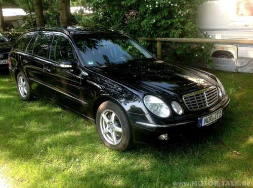

Hallo in die runde.
Bin im w211 Forum neu, war aber als audi A6 , bj. 08 , Fahrer schon lange Motor Talker.
Gleich mal vorweg, wollte immer einen Benz haben, den A6 bekam ich günstig und, warum nicht.
Nun habe ich mir einen 270 cdi t gekauft, und ich bin entsetzt. Das Auto wirft Problem Meldungen raus, die ich nicht gewöhnt bin.... Natürlich zu allen Probs die Sufu genutzt, und ich bin auch wirklich schlau geworden. Aber insgesamt gesehen, bin ich echt enttäuscht von meinem Traum .
Alle Batterien getauscht, aber schon beim Schlüssel, auf 2 schalten, das rote batterie Symbol, Werkstatt aufsuchen, Komfort Funktionen mal an, mal aus, ESP Defekt, mal nicht.....
Was für ein Auto. Aber wenn er rollt, schön.

Hi,moin!!!!
Wenn die Batterie getauscht wird,zeigt er im KI ESP defekt ,Bremse defekt an,dann den Motor laufen lassen,die Lenkung nach links,dann nach rechts bis zum Anschlag einschlagen,die Bremse fest durchtreten(im Stand)
dann sind die Fehler verschwunden.Es schaltet sich die SBC Hold ein,dann ist alles ok.(war bestimmt nur die Batterie leer) Seitenfenster und ggf.Schiebedach müssen noch justiert werden.
Gute Fahrt,schönes Auto
Gruß,P.W.
Drei mögliche Ursachen:
- Batteriesteuergerät defekt ( In der Reserveramulde )
- Relais K 57 defekt ( Unter der Abdeckung der Wischerarme
- Regler / Generator defekt
Der :) sollte das auslesen können.
