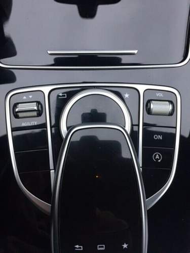

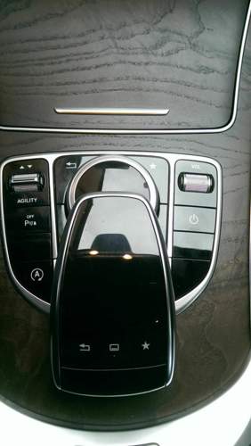

Frage an die MB-Erfahrenen:
Kann man
1. die Start-Stopp-Taste von Pos. 7, unten links neben Touchpad liegend (siehe Foto "Mittelkonsole unten";), versetzen auf/nach Pos. 4, mitte rechts neben Touchpad (siehe Foto "Mittelkonsole unten AMG";), ohne dass man den Kabelbaum umstricken muss (also das Kabel mit Stecker von Pos. 7 nach Pos. 4 "mitnehmen" - Kabel lang genug?)?
und
2. dann an der frei gewordenen Stelle Pos. 7 mit der ESP-Ein/Aus-Taste der AMG-Modellen belegen und die ESP-Ein-Aus-Funktion nutzen, da hierfür der Stecker und Kabelbaum-Anschluss schon vorhanden ist? Ist die dazugehörige Aktivierung/Codierung der Funktionalität in einem nicht AMG-Modell möglich?
Wenn ja, was würden die Taster und Codierung kosten?
Mittelkonsole-unten
Mittelkonsole-unten-amg

die Verkabelung wird aus maximal 5-6 Drähten bestehen, für das ganze Bedienfeld Mittelkonsole.
Automobile haben seit gut 10 Jahren nur noch CAN-Bus Steuerungen und benötigen somit nicht mehr für jede Taste 4 eigene Drähte (Masse, Signal, Klemme 15 und Klemme 58D - als Beispiel).
Den ESP Taster wird man in einem nicht AMG C63 oder C450 nicht einfach so aktiviert bekommen, denn dafür müsste wirklich der gesamte Innenraum bzw. die Mittelkonsole neu codiert werden, auf eben C63 oder C450.
Ich sehe hier keine Chance... wüsste aber auch nicht warum ich ESP ausschalten sollte... habe ich bei meinem Wagen noch nie in Aktion gesehen oder erlebt. (okay im Tiefschnee war ich bisher noch nicht)
Sternengruß.
Die 205er C-Klasse ist doch noch nicht mal ein Jahr alt, und wenn ich das richtig sehe hat man das ganze Bedienteil schon wieder überarbeitet.
Immerhin nicht verschlimmbessert, die ECO Start/Stopp-Taste liegt jetzt da wo sie auch hingehört, nämlich im Griffbereich des Fahrers.
Das Schalterfeld ist wie es ist, da geht nix mit umbelegen/umstecken. Für jede Variante an Tastenbelegung gibt es ein eigenes Ersatzteil.

Nein, das eine ist die normale C-Klasse Ausführung und das andere die Ausführung der AMG Typen (C450 + C63).
Es ist nichts verbessert oder überarbeitet worden, wozu auch!?
