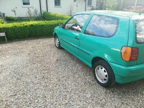

Moin liebe Polo 6N Gemeinde,
seit gestern sind wir auch dabei, haben eine schönes Exemplar uns zugelegt.
Baujahr 1996/ 45PS/ HU/AU neu.
Meine erste Frage betrifft das "Basis alpha". Wahrscheinlich für die meisten von euch eine
"sehr einfache Frage". Wie bekomme ich dieses raus. Bild siehe Anhang. ich habe viel gefunden über die alphas
mit Cassette. Meines hier hat 4 Löcher, meine Vermutung ist ja, dass ich hier diese Art "Bögen" brauche,
um es rauszuholen.
Zweite Frage: Kann ich es gegen ein etwas besseres VW Radio, z.B beta mit CD unkompliziert tauschen?
Ich meine, wegen der Anschlüsse. Mir geht es nur um ein bischen Musik. Das derzeitige alpha findet keine Sender, selbst der Sendersuchlauf kann nicht gestoppt werden.
Danke euch für Antworten.

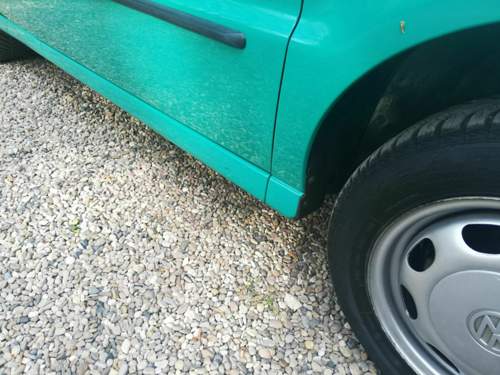

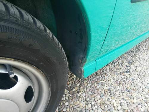

Das einzige ist ein wenig Rost vorn an den Kotflügeln/Uebergang Schweller. Aber in Maße.n...
