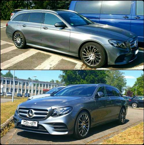

Das "Problem" ist zwar schon länger gelöst, aber ich wollte dennoch noch einmal kurz darstellen wie es letztendlich geworden ist:
Sommer: 19' Tomason TN9 ET 30 245er V+H
Winter: 19' Tomason TN16 ET30 245er V+H
Alles über ABE von Tomason, sitzt alles bündig und stellt m.E. einen guten Kompromiss aus Sportlichkeit und Langstreckenkomfort dar. ;)
