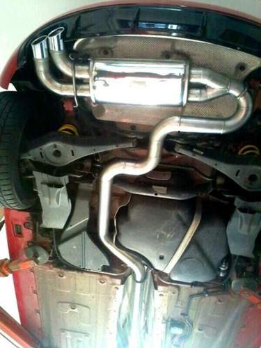

","authorId":4326476,"author":{"userId":4326476,"displayName":"Fensterheber52084","avatarUrl":""},"createdAt":"2017-11-15T10:00:43+01:00","numberOfThumbsUp":0,"isPostedByModerator":false,"isVisible":true,"imageCount":0,"images":null,"self":null},{"id":51715495,"threadId":6192723,"excerpt":"Am besten dth anrufen... msd ersatzrohr kann man sicher dazukaufen.... aber wenn du auch die dp mit kat größer machen willst wird das noch lauter und dann wirst du tüv sicher nur mit msd bekommen... bei mir is bis kat alles noch original\r \r Edit: hab nochmal geguckt... bei dem esd für 999 sieht man dass da die ganze verrohrung fehlt..steht au im text...\r Auf meinem bild is meine... am unteren Bildrand ist das msd/vsd ersatzrohr halb zu sehen","text":"Am besten dth anrufen... msd ersatzrohr kann man sicher dazukaufen.... aber wenn du auch die dp mit kat größer machen willst wird das noch lauter und dann wirst du tüv sicher nur mit msd bekommen... bei mir is bis kat alles noch original
Edit: hab nochmal geguckt ... bei dem esd für 999 sieht man dass da die ganze verrohrung fehlt..steht au im text...

","authorId":4695113,"author":{"userId":4695113,"displayName":"R05tbr4t3n","avatarUrl":"https://img.motor-talk.de/JxnA4Dzg4uYb2-9a.gif"},"createdAt":"2017-11-15T10:40:46+01:00","numberOfThumbsUp":0,"isPostedByModerator":false,"isVisible":true,"imageCount":0,"images":[],"self":null},{"id":51715723,"threadId":6192723,"excerpt":"Interessant, dass die DP ECE hat, dachte bisher immer, dafür müssen 2 Kats verbaut sein. Auch steht hier \"Audi TT 2.0 TFSI KW 169 / 228\".. gibt doch keinen mit der (Serien-)Leistung..","text":"Interessant, dass die DP ECE hat, dachte bisher immer, dafür müssen 2 Kats verbaut sein. Auch steht hier "Audi TT 2.0 TFSI KW 169 / 228" .. gibt doch keinen mit der (Serien-)Leistung..
