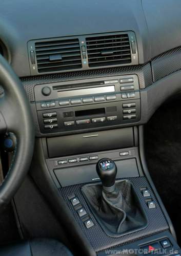

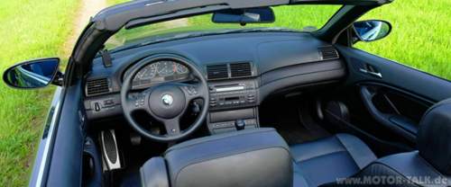

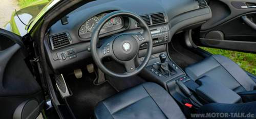

Da ich mir beim Einbau meines neuen Soundssystem in die Graue Armstütze einen Kratzer gemacht habe habe ich mir jetzt zwei neue in Black Cube geholt.
Die Zierleisten und Mittelkonsole habe ich auch schon in dem Design daher finde ich das es besser zu dem Schwarzen Leder an der Türverkleidung passt.
Schaut einfach mal habe auch noch ein Bild von der Alten Armstütze. Hinten werde ich die auch noch tauschen ggf. bekomme ich die ja gebraucht weil die auch das Stück 113,- Euro kosten die vorderen haben das Stück 157,- gekostet. Gleich direkt mal einbauen:):)

Sieht wirklich gut aus kannst ja später noch Fotos vom Gesamten Cockpit zeigen.
Kannst ja versuchen die alten mit Folie zu bearbeiten und wenn du's gut hinbekommst für viel Geld in der Bucht anbieten, dann sind die neuen nicht mehr ganz so teuer. :cool:
Habe die jetzt neben dem Boxenupdate mit eingebaut. Vom gesamtem Cockpit mache ich Morgen noch Bilder vorne habe ich ja die gleichen Leisten drin. Der Einsatz an der Beifahrerseite war heute nicht lieferbar bei BMW kommt am Dienstag.
Der Carbonlook sieht viel besser aus als die schnöden grauen Leisten, passt vor allem wesentlich besser zu dem schwarzen leder an den Türen, die Oberfläche an dem den neuen Leisten ist auch viel glatter. fühlt sich sehr gut an. Da bin ich jetzt schon 3 Jahre mit rum gefahren., was soll´s jetzt ist es neu:):p
