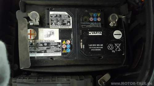

Hab grad mal nachgemessen. Länge: 278 mm Breite: 175 mm Höhe: 190 mm
Bei mir ist der Pluspol(wie man auf dem Bild sieht)aber links.Ist das schlimm?
Meine Batterie hat ja 70 Ah und ich weiß jetzt nicht welcher wer der richtige ist.Auf dem Bild stehen 2 A Werte.
Einmal 340 A und einmal 570 A.Welcher A wert ist denn jetzt der richtige?
Und darf ich eine Batterie kaufen wo der AH wert größer als die 70 AH ?
Würde mich weiterhin über Eure hilfe freuen.

Du machst einen Denkfehler, auch Dein Pluspol ist rechts. Rechts und links wird "abgelesen", wenn die Batterie vor Dir steht, mit den Polen nach vorne - und dann ist plus rechts.
Klar ist das schlimm, wenn die Pole anders positioniert sind, dann passen nämlich die Anschlusskabel nicht, die sind dann zu kurz um die jeweils andere Seite der Batterie zu erreichen.
Ich schrieb schon, Du kannst eine Batterie kaufen, bei der die Werte abweichen, also sie kann auch mehr als 70 Ah haben, Hauptsache die Größe passt.
Ich würde auf jeden Fall eine Markenbatterie kaufen, Varta zum Beispiel, und nicht 20 Euro oder so sparen wollen, das bringt nichts. Der ADAC baut im Pannenfall auch VARTA ein.
Die anderen höheren Werte sind Ströme, die die Batterie KURZZEITIG maximal abgeben kann.
(Die hohe Ampere-Zahl ist der Kälteprüfstrom EN [A])
Beachte: A = Ampere = Stromstärke, Ah = Amperestunden = Kapazität, also, wieviel da rein passt, bzw. wieviel Strom wie lange abgegeben werden kann (Strom * Zeit = Amperestunden).

77 Ah gegen 70 Ah kann am Auto nichts kaputt machen.
Aber geh mal auf die Seite
http://www.varta-automotive.de/.../search-batteries?...
(Ein Bild ist in der Anlage.)
Da gibt es die Nummer zweimal, einmal steht dabei: VW-Adapter.
Die hat die Artikel-Nummer: 5774000783162-1
Ich habe jetzt keine Zeit danach zu suchen, was genau das ist.
Das würde ich versuchen rauszukriegen, bevor ich die bei Amazon bestelle. Vielleicht hat die einen anderen Fuß oder sonst was???
Wenn es da zwei Typen gibt und einer hat einen "VW-Adapter", dann kauf ich die. Vor allem, wenn ich einen VW habe. Schau mal die technischen Daten an.
Vielleicht ist es auch nur eine Blechschiene oder ähnlich, die Du eh schon hast und deshalb nicht brauchst.
Ist bestimmt nicht wichtig, aber mich würde das interessieren, bevor ich dann doch evtl. das nicht optimal passende kaufe.
Aber von den elektrischen Daten und Ausmaßen passt die gut.

Meine momentane Batterie hat ja einen Kälteprüfstrom von 340 A und die neue 780 A.Heißt das die neue Batterie denn Motor bei Kälte doppelt so schnell anspringen würde?
Ich finde auch keinen Unterschied.
Außerdem finde ich keinen besseren Preis.
Wird schon passen!
Zum Kälteprüfstrom gilt allgemein: Je höher die Zahl, desto besser.
(Aber nicht EN [A] mit DIN vergleichen, wie Golfschlosser schon schrieb, das sind zwei verschiedene Messverfahren/Maßangaben/Maßeinheiten zum selben Kälteprüfstrom, Du müsstest also Deine 570 gegen die 780 vergleichen. )
Wenn Du jetzt 70 Ah drin hast, sind 77 Ah kein Problem. Unendlich würde ich das nicht hochschrauben, aber das geht sowieso nicht, weil die Ausmaße der Batterie dann irgendwann zu groß würden/wären und die nicht mehr an den vorgesehenen Platz passt.
77 Ah ist gut.
Fällt mir gerade ein: Falls es nicht ganz eilig ist, schreib ne Mail an Varta und frage nach dem Unterschied der beiden Batterien bzw. was man sich unter einem VW-Adapter vorzustellen hat.
Leg das Bildschirmfoto bei und dann hast Du Gewissheit.
Bei mir kam die kompetente Antwort-Mail auf meine damalige Frage am nächsten Arbeitstag.

Danke für deine und Eure Informationen.Ja dann werde ich mir die Silver Dynamic bei Amazon bestellen.Hoffe das alles passt und gut geht.Werde mal bei Varte nachfragen was es mit dem VW Adapter auf sich hat.
Ich bedanke mich ganz herzlich für Eure hilfe und wünsche Euch einen schönen Abend.
