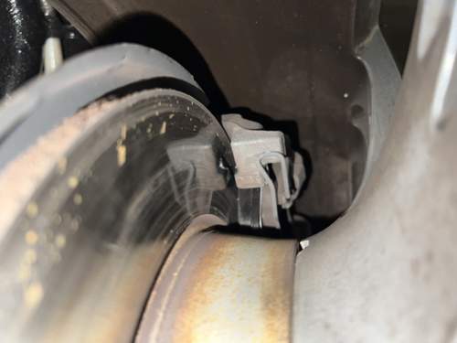

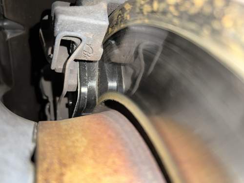

und zwar habe ich meine Bremsbeläge neu machen lassen und mir ist heute aufgefallen das der Flugrost neuerdings nicht mehr ganz weg geht. Sonder am oberen rand ca. 1-2 cm Flugrost übrig bleibt. Woran kann das liegen ? Bremsbeläge zu klein ? Zu wenig Druck ? Aufjedenfall war das davor noch nicht da..
kann mir jemand helfen ?
Das Auto verzieht auch nicht beim fahren und stärkeren bremsen. Da eine bremsscheibe stärkeren Flugrost hat.
Liebe Grüße
Bremsscheibe, nach stärkeren bremsen.
Bremsscheibe andere Seite

Der neue Belag braucht halt etwas Zeit bis er sich an die Kontur der " guten" Scheibe anpasst,bzw abgeschliffen, hat

Der Belag wird sich mit der Zeit an die Scheibe anpassen und dann verschwindet auch der Rand, aber zögerliches Bremsen sorgt dafür das es lange dauert oder gar der Rand anfängt zu gammeln.
Wenn die Scheiben noch gut sind und nicht unter der Verschleißgrenze, können auch nur die Beläge neu gemacht werden.

Die 8mm sind die Mindesdicke für die Scheibe eine neue hat 10mm. Daraus folgt die Scheibe ist verschlissen, da du sie mit neuen Belägen unter das Mindestensmaß fahren wirst. Bei 50tkm Laufleistung sind Bremsscheiben sehr häufig am Ende, auch wenn das natürlich immer vom individuellen Fahrstil abhängt.
Das du den Rostrand hast kann eigentlich nur auf zwei Sachen hindeuten: Entweder sind die neuen Beläge nicht Plan eingebaut oder aber die Scheiben sind durch die alten Beläge schon ungleichmäßig abgenutzt.

Ich bin mir relativ sicher das sich diese Information auf die Bremsbeläge nicht aber auf die Scheibe bezieht.
Du wirst keine Bremscheiben im Auto finden die erst bei 2 - 3 mm verschließen sind. Bei unbelüfteten Scheiben so wie du Sie auf der Hinterachse hast sind 8mm Verschleißgrenze ein gängiges Maß, noch dünnere Scheiben gibt es für den 8V definitiv nicht.
Abgesehen davon hat das Tragbild der Scheibe sehr wohl was mit der Auflagefläche der Beläge zu tun. Ist diese durch vorherige Beläge ungleichmäßig abgenutzt liegen deine neuen Beläge nicht Plan auf. Immer davon ausgehend das ein Einbaufehler ausgeschlossen ist und sich die Beläge nicht verkanntet haben. Es kann durchaus sein das sich das nach einigen Kilometern einschleift, wenn du Pech hast ist die Scheibe aber bis dahin so angegammelt das daran kein neuer Belag mehr irgendwas ändern wird.
Außerdem sollte man bei solchen Tragbildern auch immer mal prüfen ob die Kolben der Bremssättel freigängig sind, kann nämlich auch ne Ursache sein wenn die festhängen und zu wenig Druck aufbauen.
Davon abgesehen, wenn deine Scheiben auf der Hinterachse wirklich nur noch 8mm dick sind, sind sie wie oben schon erwähnt definitiv verschlissen. Für die Vorderachse gelten natürlich andere Werte, die größeren Bremsanlagen mit innenbelüfteten Scheiben haben hier je nach Ausführung sogar teils 30mm Verschleißgrenze.
