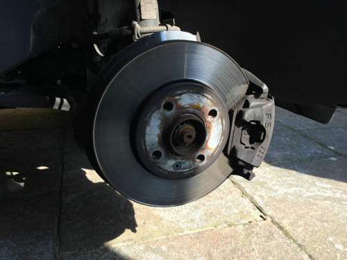

So, Aktion "neue Bremsen" ist erfolgreich beendet. Noch einmal der Hintergrund: Der up! ist seit Oktober 2012 mit seinen ersten Bremsscheiben und Belägen unterwegs. Etwa 39.000 km sind bis jetzt aufgelaufen. Bremsleistung und Geräusche waren bisher kein Thema. Nur hatte ich inzwischen aus welchen Gründen auch immer eine unrunde Bremsscheibe. Der Wagen nickte und ruckelte sich bei jeder Bremsung bis zum Stand. Das dürft ihr euch nicht als hartes, mechanisches Ruckeln vorstellen, sondern eher als ein Schaukeln in Fahrtrichtung. Das ganze war, wie gesagt, eher kein bedenkliches Thema, sondern eine Frage auch des Komforts. Auch hat eine Bremsscheibe eben rund und ohne Schlag zu sein. Daher hatte ich mich entschieden, die Bremsscheiben und die Beläge vorne zu wechseln.
An dieser Stelle verzichte ich bewusst auf eine bebilderte Anleitung zum Bremsentausch. Das haben vor mir etliche User auf Youtube gemacht. Falls von Interesse, kann ich empfehlen sich die Anleitungen zum Lupo anzusehen. Die Bremsanlage des up! scheint so ziemlich die gleiche zu sein.
Wichtig ist auf jeden Fall: Die beiden Bremssattelbolzen, die gelöst werden müssen, haben Größe 7 Innensechskant (Inbus). Alles in allem sehr gut zu erreichen. Keines der Teile, und insbesondere die Scheiben, waren nicht festgegammelt. Die Bremssättel musste man anfangs mal etwas fester herausruckeln, aber sonst kein Thema.
Der Zustand der alten Scheiben und Beläge war unauffällig (für mich). Die Scheiben optisch noch in sehr gutem, verschleißarmen Zustand. Die Beläge hatten gegenüber den neuen etwa 40% ihrer Stärke eingebüßt.
Die Aufnahmen für den Sattel waren beidseitig angerostet. Ich habe sie gründlich mechanisch behandelt/gesäubert und am Ende mit Keramikspray eingesprüht. Die Bolzen für die Führung dann ebenfalls mit Keramikspray. Dann noch die Radnabe ordentlich gesäubert und abgeschrubbt. Danach alles wieder drauf, kein Hexenwerk.

Ich hab jetzt die genaue Aussage meines :).
Es sind also nicht die Bremsklötze (die sind der Laufleistung gemäß OK), sondern die Bremsscheiben.
Die sind teilweise stark verrostet.
Da habe ich wohl eher wenig bis gar keine Chancen bei VW dies zu monieren :(
Auch wenn ich sagen muss, dass ich das bisher bei keinem Auto hatte!!!
Wenn es vom Verschleiß kommt dann gibts keine Garantie, aber wenn die Bremscheiben nach 1,5 Jahren einfach wegrosten würde ich da doch etwas hartnäckiger sein...

Ja, aber warum?
Wenn man fährt, kann sich im Normalfall in den bebremsten Flächen ja kein Rost bilden.
Selbst Flugrost durch Standzeit wird nach kurzem Bremsen entfernt.
Insofern würde mich jetzt eine genauere Zustandsbeschreibung schon interessieren.
Ich würde mir vom Freundlichen oder dem VW-Kundenservice schon mal erklären lassen wollen, wie es sein kann, dass an einem regelmäßig bewegten up mit 20tkm die Bremsscheiben so verrosten können, dass sie nach bereits 20tkm gewechselt werden müssen.
Das ist technisch nicht nachvollziehbar, außer bei billigster Stahlmischung der Bremsscheiben!

Ich war heute gleich mal bei einer zweiten Werkstatt meines Vertrauens (bei meinem Skoda-Händler). Der bestätigte mir die Verrostung der Bremsscheiben (sind an der Innenseite verrostet), meinte aber auch gleich, dass ich das jedenfalls bei VW reklamieren soll, da das nicht normal ist!

zu dem Thema "unrund". Wie werden denn die Räder beim halbjährlichen Wechsel festgezogen?
Eine häufige Ursache ist oft das VERKEHRTE FESTZIEHEN der Radschrauben mit dem Radkreuz. Die Schlagschraubertechnik der Werkstätten ist ebenso eine Sache die ich vermeide. Die lass ich damit nicht dran!
Ich ziehe schon mein ganzes "Autoleben" die Schrauben mit Drehmomentschlüssel und über Kreuz an. Die Werte werden ja von allen Hersteller vorgegeben. Grund ist, damit keine unrunden Bremsscheiben entstehen, und die Räder gleichmäßig fest sind.
Da ich Ganzjahresreifen habe und zwischendurch keine Werkstatteinsätze hatte, bei denen die Räder herunter mussten, würde ich fast vermuten, dass meine Räder im Werk aufs Auto geschraubt wurden. Was auch immer. So ganz mag ich den (gravierenden) Einfluss von unterschiedlichen oder überhöhten Drehmomenten an den Radbolzen nicht glauben. Eher vermute ich (unbewusste) Wasser-/Pfützenfahrten oder manchmal einfach nur Materialfehler. Warum soll die plausibelste, naheliegendste Lösung nicht auch mal die Richtige sein?
Bei mir waren bei Übernahme des Autos (Vorführer 5000 km) 2 nebeneinander liegende Radschrauben nicht richtig angezogen, so dass die Bremsscheibe wohl bei Beanspruchung einen Schlag kriegte.
Durch richtiges Festziehen über Kreuz ist das Problem erstmal weg. Irgendwie kommt es über die Saison aber wieder, auch wenn die Bolzen fest bleiben.
