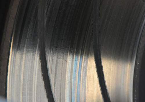

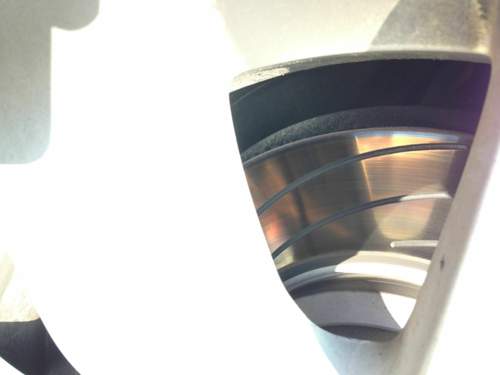

Die Überschrift sagt es ja schon. Ich habe es allmählich satt, dass sich die 330mm x 24mm Bremsscheiben beim 325d durch Hitze verziehen. Auf Kaltfahren achte ich ja schon, nützt nix.
Also hätte ich gern die 348mm x 30mm -Bremsscheiben, einfach weil 30mm Dicke mehr Hitze verwalten kann. Das nennt sich dann Bremse vom Behördenfahrzeug bzw. vom 335i/335d.
Dabei werden vorn nur die Bremssättel getauscht und schon ergeben sich alle nötigen Änderungen, ohne Adapter o.ä.
Wo kauft man sowas? Hersteller ist ATE, kann das sein? BMW-Zeichen auf dem Sattel ist mir egal, ich möchte einfach nur gute Markenware.

Lässt sich evtl die Kühlung optimieren? Andere Luftschächte, das dürfte vllt dein Problem billiger beheben.
Der Bremsträger hat auf jeden Fall eine andere Nummer vom 325d normal und mit Fahrwerk Behörde oder vom 335i.
Wenn die normale Bremse nicht reicht, wird es die 335i auch nicht tun. Meine wurden nach ca. 16.000km auf Kulanz getauscht (vorne Beläge und Scheiben). Zum Vergleich: Beim M3 fahre ich jetzt seit 43.000km noch auf den selben Belägen.
Mein Tipp: OEM-Bremsen von Brembo o.ä., jedenfalls keine BMW-AG-Teile mehr. Kommt preislich aufs Selbe raus.
Themenstarteram 6. August 2016 um 21:31
Ich nutze Tarox F2000 und EBC Yellowstuff. Die Scheiben sind leider trotzdem krumm geworden. Oder wegen der Yellowstuff;) Kühlkanäle vom 335i lassen sich nachrüsten.
