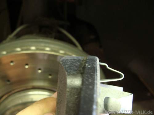

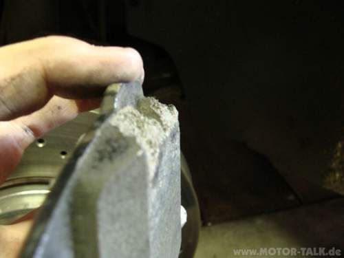

Wie gesagt, ich habe mit den Scheiben keine Probleme, bremsen, sind ruhig und haben was die Bremswerte am bremsenbrüfstand angeht identische Werte wie die Serienscheiben.
Womit ich allerdings absolut niederschmetternde Erfahrungen gemacht habe sind die Zimmermannbeläge, Bild siehe Anhang.
Das Bild zeigt den 200 ( zweihundert) Kilometer alten Belag - quasi ein Tag in Nutzung.

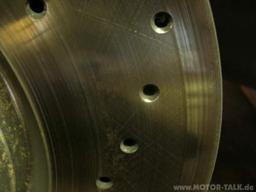

Das entsprechende Tragbild an der Scheibe gleich dazu.
Dsc03608
Dsc03602
War ja auch nicht böse gemeint ;-)
Bremsenprüfstandswerte sollten unter anderem schon in der Nähe der Serienscheiben sein, sonst gäbe es auch keine Zulassung. Doch das ist alles andere als ein Belastungstest. Mit wieviel km/h "fährt" die Rolle ? 20-30 ? Scheinst aber die Scheibe noch nicht allzulang draufzuhaben. Man sieht noch die frischen querverlaufenden Schleifspuren von der Herstellung, bzw. die Löcher sehen noch jungfräulich aus. Was die Beläge angeht: VW hatte beim Passat auch mal seltsame Beläge am Anfang verbaut, was nach kurzer Zeit Riefen in die Scheibe (nur Innenseite) geschliffen hat bzw. auf dem Träger gebrochen sind. Ich habe diese Serie auch noch drauf, da ich nen Werkswagen aus 2006 und den erst Mitte 2009 mit 4000 km auf dem Tacho gekauft habe. Aber was solls, der Bremsleistung tuts keinen Abbruch und wenn die Riefen über das erlaube Maß gehen (noch gehts bei 52.000 km, gebrochen ist auch nix) kommen neue Scheiben und Beläge rein. Wäre jetzt nur schade um das Material, was trotz Schönheitsfehler noch prima seinen Dienst tut. k.A. was Zimmermann an Belägen hernimmt oder sogar selbst herstellt, sowas hatte ich nie verbaut. Bisher immer ATE genommen für die VA, hinten hatte ich mal Tarox drauf, aber da war ich auch zufrieden damit, die halten ja auch um die 100K an der HA.

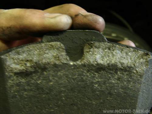

Als die Bilder entstanden sind waren sie ja auch grad neu ;) 200km, beides Scheiben sowie Beläge...
Die Scheiben sind jetzt etwa 15tkm drauf - wie gesagt, bisher mit positiven erfahrungen
btw, nochmal ein richtiges Bild von der richtig guten Sichtbaren Seite... uund ein Bild vom ATE Belag vorm Einbau
