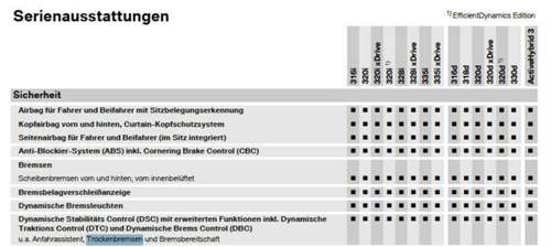

Dachte erst es wäre in den ersten Jahren motorenabhängig gewesen (Aussage BMW Mitarbeiter), aber laut der Preisliste November 2012 hat´s der F30 schon immer Serie (siehe Screenshot).
Vermutlich hat man dann bloß mit späteren Baujahren die Steuerung der DTC angepasst. Hat also jeder F30.
Screenshot Serienausstattung
FUB NewTIS
Screenshot Technische Daten 335iX
@ChrisH1978
Kann man die Intensität z.B. per Codierung erhöhen? Hast Du das M-Paket verbaut?
@Spatwitz schrieb am 23. Mai 2020 um 07:33:00 Uhr:
@ChrisH1978
Offenbar kann man das Intervall ändern, wurde zumindest bei meinem Onkel gemacht, nachdem er über Fading bei Regen geklagt hat.
Nein, das M Paket habe ich nicht. Bin wohl einer der Wenigen, denen die Luxury-Line gut gefällt.
