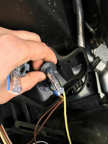

Hallo Leute,
ich habe in meinem Audi Avant A6 1996 4A, C4 2.8 quattro folgendes verbaut:
XENON HID 12V 35W SLIM Steuergerät BALLAST Vorschaltsteuergerät Vorschaltgerät
HID Ballast
So habe ich ihn gekauft. Ich weiß vom Verkäufer das 6000k Brenner verbaut sind. Leider sind sie sehr dunkel und haben einen Grünstich (Verkehrschilder etc sind grünlich)
Ich habe keine Ahnung von solchen Brennern ,meine Frage wäre folgende:
Welche Brenner muss ich kaufen? Was empfiehlt sich? Kann man auch mehr als 6000k verbauen? Was passiert dabei? Wie wird der Brenner gewechselt?
Danke euch schon mal sehr!!!

Als erstes, die Vorschaltgeräte sind absoluter Mist! Du brauchst wenn vernünftige Brenner Osram oder Philipps!
Hallo und danke für die Antwort! Was für Vorschaltgeräte sind zu empfehlen? Und wenn ich meine behalten sollte, was genau für Brenner brauche ich? Kenne mich da absolut nicht aus..
Danke!
Brenner würde ich die Philipps nehmen um die 4300 bis 5000 kelvin!
Vorschaltgerät gibt es wie sand am Meer, nur keine Mini Mikro Megaklein vollelektronisch nehmen.

Die passen natürlich nicht an deine Halogenscheinwerfer.
Günstigste variante währe für ca.30€ ein H1 Hid Kit zukaufen.
Oder auf D2S Brenner umbauen…

Aufpassen, da Zeug in deinem 2. Link ist KEIN D2S, auch wenn der Anbieter es ins Angebot schreibt. Das ist ebenso nur ein Kit für Xenon auf H1-Lampenfassung. Die Vorschaltgeräte schauen aber halbwegs gut aus, ob sie das wirklich sind, kann ich dir aber nicht sagen. Gute Erfahrungen habe ich bisher nur mit jenen gemacht, die ich dir im Link vorgeschlagen habe.
Das Set aus deinem ersten Link kannst du auch gleich vergessen. Die Vorschaltgeräte schauen mir rein optisch aus, wie für die Tonne. Solche hatte ich vor Jahren mal, kannst du aber vergessen.
Du hast aus meiner Sicht 2 sinnvolle Möglichkeiten.
1. Du schaust, ob du irgendwo gebrauchte, gute orig. Xenonscheinwerfer ergattern kannst (wirst du aber nicht unter 500 EUR bekommen), baust die darin verbauten D1-Brenner mit Hilfe der D2S-Adapter von Forenpate "Metin" auf D2S um, besorgst dir gebrauchte Hella-Vorschaltgeräte, z.B. vom 4B (oder auch Nachbau, made in China) und hast dann wunderbares, originales Xenonlicht. In Summe darfst du für diesen Umbau aber gerne eine Investition von 700-1000 EUR erwarten, je nach dem wie günstig du die orig. Scheinwerfer ergattern kannst. Ich habs gemacht, ich bereue es nicht, aber billig wars auch nicht.
2. Du besorgst dir über den Amazon-Link, den ich dir gepostet habe, gute Vorschaltgeräte und gute H1-Brenner (vom gleichen Anbieter) mit 6000K (4300K geht auch, aber die haben meist einen Grünstich) und baust diese innerhalb weniger Minuten in dein Auto ein. Die Investition liegt bei max. 50 EUR, das Licht ist auch ganz gut, aber leider ist das ganze nicht legal und daher auch nicht von offizieller Seite empfehlenswert.
Zusätzlich, bevor du die eine oder andere Variante wählst, zahlt es sich aus, deine Scheinwerfer, insbesondere die H1-Linse gründlich zu reinigen. Das bringt schon einiges an Licht.
