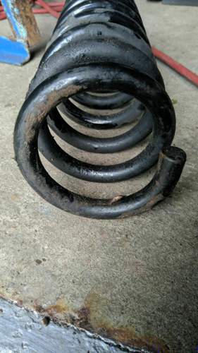

und was soll der Schlauch bringen? Wenn Feuchtigkeit damit ferngehalten werden soll ist das eher kontraproduktiv, denn wenn dann welche drin ist bleibt sie auch da und kann nicht verdunsten
Der Schlauch verzögert das Durchscheuern des Lackes der Feder durch Sand und Dreck in der unteren Federaufnahme. Alle meine anderen Autos haben die untere Windung in einem Schlauch, Federbrüche kennen die nicht. Hinten ist die Feder im W203 nur auf Metall gelagert und scheuert sich den Lack durch.
Feder-rost
