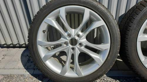

Hallo zusammen
Ich habe mir Neu und OVP nicht Wintertauglich Alufelgen gekauft und möchte diese nun Wintertauglich machen.
Die Felgen sind aussen matt poliert und innen matt schwarz.
Würdet ihr diese mit Mattlack lackieren oder nur versiegeln?
Oder ihr habt noch eine bessere Idee
Danke vorab Björn

Bessere Idee? Wintertaugliche holen. Selbst, wenn sie behandelt werden, können kleinste Steinschläge zur Korrosion führen.
Auch „wintertaugliche“ Felgen können durch Steinschlag und den Kontakt mit Tausalz oxidieren, weshalb ich die Versiegelung wählen und mit dem Lackieren warten würde, bis sich tatsächlich Schäden einstellen.
Die Wahrscheinlichkeit ist aber deutlich geringer. Und wenn man gar kein "Risiko" eingehen möchte, dann muss man sich Stahlfelgen zulegen.

Was soll Versiegeln bringen? Ein auftreffender Stein lässt sich von der Versiegelung doch nicht beeindrucken, oder? Der macht seinen Schaden unabhängig von der Versiegelung oder eben nicht.
Einzig oberflächlicher Schmutz durch Schmutzwasseranspritzung wird etwas abgemindert.
Mit Mattlack an die neuen Felgen, nun ich weiß nicht warum dann überhaupt die Felgen so gekauft wurden und man da meh oder weniger stümperhaft selbst rumlackieren sollte. Ob Lack mehr schützt? Blüht die Korrosion dann unter deinem Nachlackierten lustig auf und wie sieht das dann aus?
Vor dem Hintergrund wäre Stahlfelge mit schöner Radkappe echt sicher problemoser und mMn optisch weniger fragwürdig. Wobei es ja auch mMn sehr annehmbare “winterfeste“ Alus gibt.

Stimmt, wintertaugliche Alufelgen sind auch nur lackiert.
Aber: Die polierten Anteile Deiner Felgen sind "nur" mit Klarlack geduscht, der zudem auf der glatten Oberfläche nicht optimal haftet.
Steinschläge lassen nun Salzwasser zwischen das polierte Aluminium und den Klarlack kriechen, das Aluminium oxidiert und sieht dann hässlich aus.
Bei einer silbern lackierten Felge passiert im Grunde genommen das gleiche - nur sieht man es wegen der Farbe nicht.
