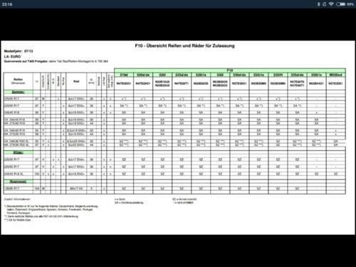

Hi Community,
hab neue Felgen und Reifen auf meinem BMW 530xd und nun bekomme ich nach ca. 100km mit diesen Reifen diese Meldung. Kann mir jemand sagen, wieso ich diese bekomme? Sind die Sensoren kaputt oder woran kann sowas liegen?

Sensoren anmelden wenn vorhanden.
am 25. Juli 2020 um 11:12
War bei mir auch , habe mit neue RDKs/TPMS I- Vent Sensor für 5er gekauft und gut war’s . Wenn du Glück hast musst du sie anlernen , sonst raus und neue rein . Bei BMW um die 300 Euro nur die Sensoren .

Falls du neue Sensoren brauchst: eBay
Ich habe diese Sensoren gekauft und selber montiert (die Reifen waren noch nicht auf der Felge). Funktionieren einwandfrei und wurden vom Auto erkannt nach einem RDKS Reset. Preis Leistung genial verglichen mit den BMW Vertragsabzockern.
Der Reifenhaendler des TE hat mit ziemlicher Sicherheit keine Sensoren verbaut. Ein Blick auf die Rechnung wird das wohl bestaetigen. Nun kriegt eben das Steuergeraet kein Signal und beschwert sich. Normalerweise sollte der Reifenfuzzi das Initialisieren von sich aus schon gemacht haben oder zumindest den Kunden darauf hinweisen, dass er das machen muss. Spaetestens da waere das naemlich schon aufgefallen.
In der Regel musst du nachdem Reifen/Felgenwechsel die Reifendrucksensoren zurücksetzen.
Das geht auch im BC-Menü.
Anzeige erst nach 100 km Fahrt und nicht sofortiger Fehler. Es kann also eigentlich nicht sein, dass die "vergessenen" Sensoren das Problem sind.
Reifendrucksensoren wurden beim F10/11 erst ab März 2014 eingeführt und sind seit November 2014 generell Pflicht, oder nicht? Hier soll der Wagen ja im Oktober 2013, also LCI, vom Band gerollt sein, also vor der entsprechenden Neuausrüstung, wie ich das sehe. Also ist zuerst mal eine Druckdifferenz an den Reifen nachzumessen und wie vorgeschlagen ein Anruf an die Fachfirma zu tätigen, um ganz einfach Auskunft zu erhalten
Wenn die Ventile bei den Originalfelgen wie früher klein / schmal sind, dann sind es keine Reifendrucksensoren, also drehzahlabhängige RPA.
Einfach in Fahrzeuginfo nachschauen, ob dort mit den Originalfelgen der jeweilige Reifendruck in Zahlen angegeben wird (dann RDK) sonst Reifenpannenanzeige nur mit grünen Rädern (RPA via ABS-Sensoren).
