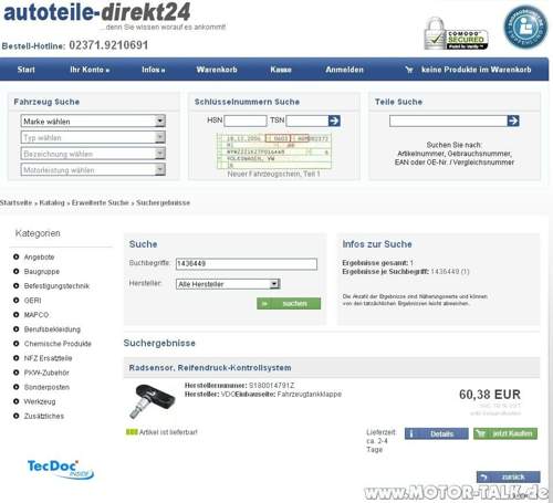

In den Sensoren sind Batterien? Ich dachte, das sind passive (induktive) Sensoren...
Gruß, Bartik
Als ich mir die Sensoren für die Winterreifen angeschafft habe, hatte ich mal recherchiert, daß die Sensoren im Mondeo die von Continental (früher Siemens VDO) sind und eine Lithium-Batterie enthalten.
siehe z.B. hier:
http://www.bartecautoid.com/deutsch/TPMS-Sensoren.html#
?highlight=In jedem Sensor gibt es eine Lithium-Batterie
Ja, da sind da Batterien drin ........
