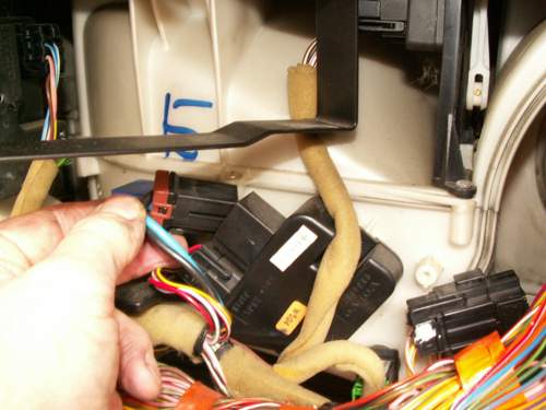

Moin, weiß jemand ob man die schleifkohlen für gebläsemotoren einzeln kaufen kann? Wenn ja wo? Ich habe jetzt im Netz erstmal nichts gefunden. Gruß

Es ist der vorwiderstand. Hat zufällig jemand ein über für ein 850 mit klimaautomatik?

Nach Kohlen war gefragt - hattest Du Lüfter ausgebaut und dort was 'Komisches' gesehen od. ging der Lüfter irgendwie schlecht/garnicht und es wurde nur angenommen, das die Kohlen am Ende wären ?
Themenstarteram 22. Oktober 2015 um 16:53
Die Kohlen sind schon ziemlich runter, aber sie werden wohl noch gehen, habe mal Fehler ausgeblinkt, bei der ersten fehlerdiagnose habe ich gemessen wie viel Volt am motor ankommen, komischerweise hatte ich da 12v. Aber er fällt gerade sporadisch aus, heißt bei der heutigen Messung hatte ich bei zündung aus 12v, bei zündung an 7.5v. Dann mal wieder gar keine Spannung, daher die Vermutung mit dem vorwiderstand.

Also Fehler laut blinkbox: Ansteuersignal zum leistungssteller fehlt.

Schonmal diesen Stecker (ist der Ausgang des Reglers/Vorwiderstands zum Lüfter) gezogen und dessen beide Kontakte gebrückt ? Legt Batteriespannung an den Lüfter - dann muss er mit max.-speed laufen.

Jo. Etwas komisch ist, dass das Steuergerät (STG) (Ausblinkerei) ergibt, das Eingangssignal zum Regler/Vorwiderstand würde fehlen; es wurde schliesslich vom STG dortin geschickt ;-) . Wenn irgendeine 'Stellgrösse' des Reglers zum Lüfter hin nicht dem Ansteuerungswert des STG entspräche, werde das eine Fehlemeldung wert ;-) . Es gibt vom Vorwidertsand eine Rückmeldeleituing an das STG, was dann irgendwas überprüft. Wie war denn der Blinkcode ?
Ah, sehe eben erst (Handbuch gefunden ;) ) es wird 4-1-8 sein -> Ursache =
" Unterbrechung i. d. Leitung zw. Steuergerät und Leistungssteller (p.s.: so nennt sich offiziell der Regler/Vorwiderstand), oder interne Störung im Leistungssteller. "
" REC + AC-OFF LEDs blinken 20sec / ausbleibendes Steuersignal wird durch Ausgabe von 4Volt (= 28% der max. Drehzahl) an den Lüfter ersetzt. "
