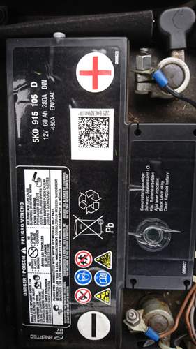

Mein Golf 6 Variant 1,4 TSI 90KW 122PS CAXA BJ 2011 hustet sich bei der kalten Jahreszeit im Moment grade noch so an..
ist noch die 1. Batterie, also steht mal ein Wechsel an...
Verbaut ist eine Original VW 5K0 915 105 D (12V 60Ah 480A EN/SAE) .
Der Varta Batterie-Finder spuckt unter 0603/AMN eine 52Ah 470A (Varta Modell-Nr.: C22) aus...
Nun soll man doch eigentlich immer die selbe Ah-Zahl wieder einbauen, das wäre meiner Meinung nach dann die Varta D24 (60Ah 540A)...
Kann ich die nehmen?
Fahre viel Kurzstrecke, da habe ich kein gutes Gefühl eine 52Ah einzubauen... :rolleyes:
Das Fahrzeug hat kein Start/Stopp, also muss ich Batterie nicht anlernen, right?
Sollte man trotzdem die Batterie ohne Spannungsunterbrechung wechseln?
Wie macht ihr das?
Danke!

Teilweise sind die Batteriefinder Mist, weil sich die Batterie je nach Ausstattung unterscheiden kann.
Bei mir war ne 72 Ah Batterie drin, wg Standheizung, wenn ich mich nicht irre. Habe einfach eine von Varta von Amazon genommen.
Google einfach nach der Nummer auf deiner Batterie, dann findest du auch passende Größen.
Kannst einfach vom Strom trennen, musst danach nur die Uhr einstellen und die Fensterautomatik geht erst, nachdem man einmal hoch und runter gefahren hat.
und wie immer nach Unterbrechung sind die Warnlampen für die Lenkung und das ESP an, die gehen nach kurzer Fahrt wieder aus.
Gruß SCOPE
Im Prinzip müssen ja nur die Maße passen. Bei der gleichen Größe kann man auch die höchste Ah Zahl nehmen, wenn das Sinn für einen macht.
Mich würde mal generell interessieren wie ihr das mit der Spannungserhaltung beim Batterietausch macht..
Überbrückungskabel zur neuen Batterie? oder wie..
Auch wenn es in meinem Fall (da kein Strat/Stop etc.) wahrscheinlich nicht nötig wäre...
Uhr einstellen, Lenkwinkel Sensor anlernen, Scheiben hoch und runter für die Komfort Schaltung und ein bischen fahren scheinen ja auszureichen um alles wieder anzulernen und die Batterie muss ja auch nicht im Steuergerät angelernt/codiert werden.

Man schließt natürlich unter gar keinen Umständen ein Ladegerät anstelle einer Batterie an. Ein Ladegerät liefert nicht in jedem Fall eine saubere Gleichspannung im passenden Spannungsbereich um ein Fahrzeug übergangsweise zu versorgen.
Ein Ladegerät älterer Bauform mit einem klassischen 50Hz-Netztransformator (schwere Blechkiste) hat in den meisten Fällen ausgangsseitig keine Siebung, d.h. hier liegt eine mit 100Hz pulsierende Gleichspannung an. Einem Bleiakku ist das egal - aber der Fahrzeugelektronik nicht. Bei einem elektronischen Ladegerät mit einem Schaltnetzteil wird von der Elektronik geprüft ob eine Batterie vorhanden ist bzw. in Intervallen die Spannung der Batterie gemessen, stimmt hier etwas nicht schalten die Ladegeräte ab. Geht also auch nicht als "Notstromversorgung".
Ein Netzteil mit passender Ausgangsspannung kannst Du benutzen, sorge aber dafür das unter allen Umständen die Steuergeräte im Standby sind und dort bleiben - also nach dem einschlafen keine Türen und keine Haube mehr öffnen. So ist die Leistungsaufnahme des Fahrzeugs gering und es reicht ein einfaches Netzteil mit geringer Leistung. Würde z.B. ein Diesel aufwachen kann durchaus die Glühanlage aktiv werden - das schafft kein Standardnetzteil.
Es gibt durchaus Kombigeräte die begrenzt als Netzteil und auch als Ladegerät verwendet werden können, das muss aber dann auch angegeben sein (idr. eher teurere Profigeräte für die KFZ-Werkstatt).
Lass einfach die Haube auf, nach vielleicht 20 Minuten sollten alle Steuergeräte im Standby sein. Dann einfach die Batterie wechseln und fertig, Polklemmen in einem Rutsch draufstecken und nicht rumzappeln.
Mehr Kapazität als die alte Starterbatterie (Ah) oder ein höherer Kaltstartstrom (A) sind kein Problem, weniger sollten es nicht sein.
