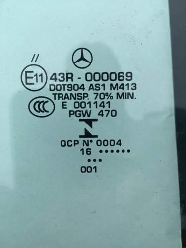

ich habe heute meinen S205 (BJ 2016) bei CG abgeholt. Die Windschutzscheibe wurde getauscht. Nun fällt mir auf, bei meiner alten Scheibe waren am linken Seitenrand der Windschutzscheibe in einem Streifen von ca. 10cm Breite Linien zu sehen. Ich nehme an das war eine Antenne. Bei der neuen Scheibe fehlen die Linien. Radio und Navi scheinen aber normal zu funktionieren.
Zu was sind diese Linien/Antenne gut? Wurde eine falsche Scheibe verbaut?
Weiterhin hatte ich eine Scheibe mit Akustikdämmglas. Hier mal ein Bild von der neu verbauten Scheibe. Ist das eine mit Akustikdämmglas? Windschutzscheibe
Ich wäre für jeden Tip dankbar.

Oh oh ich muss am Mi zu CG.Auch Akustikglas & Kameras.Lt CG bestellen die die Scheibe nach FIN also mit Akustikglas

Hmm ich habe mal die aufgedruckte Bezeichnung der Windschutzscheibe im Thread (eine mit Drähten) mit meiner neuen verglichen. Es steht exakt das selbe drauf. Und dabei habe ich jetzt eine ohne die Drähte. Da soll noch einer durchblicken.

Ich hab meine Scheibe letzte Woche auch bei CG wechseln lassen. Ist nun keine Originalscheibe von MB mehr drin, dafür aber eine mit Akustikglas, das ich vorher nicht verbaut hatte. Sieht man an einem kleinen "Ohrsymbol" auf der Scheibe.
Ich hab ja nun 60tkm mit Normalscheibe hinter mir und kann durch den Wechsel eine leichte Verbesserung beim Rauschen feststellen. Es kommt halt jetzt von den Seitenscheiben. Evtl. werde ich diese beim nächsten Service wechseln lassen.
Zur Info, Akustikglas kostet beim Wechsel ca. 70€ mehr als Normalglas, das übernimmt ja die Kasko nicht wenn man vorher Normalglas hatte.

An meinem Wagen wurde Akkustikglas offiziell von MB aufgrund meiner Beschwerde über starke Windgeräusche nachgerüstet - auf Kulanz. Allerdings nur die Seitenscheiben. Dennoch, das Windgeräusch ist weg und als Bonus sind nun auch die anderen Fahrzeuge deutlich leiser. Die Nachrüstung hat also seinen Zweck mehr als erfüllt.
Und nun kommt das spannende: Später, durch einem Steinschlag ist die WSS gerissen, sie wurde ausgetauscht, gegen Akkustikglas - ohne dass ich das gefordert hatte. Im Innenraum ist es nochmal deutlich leiser geworden.
Die Scheibe muss aufgrund der FIN bestellt worden sein, denn mehr Angaben hatten die nicht. Und die Versicherung hat die gesamten Kosten übernommen, aber warum? Warum wurde Akkustikglas verbaut obwohl ich es nicht bestellt hatte und warum übernimmt die Versicherung das? Die schenken mir doch keine Akkustikglas-WSS weil ich ein so netter Kerl bin!
Meine Vermutung: Bei der Nachrüstung der Seitenscheiben durch MB wurde der FIN Akkustikglas als Ausstattungsmerkmal zugeordnet. Kann das sein?
Ja du hast recht die Codes wurden dann angepasst damit wird die Zuordnung geändert.
