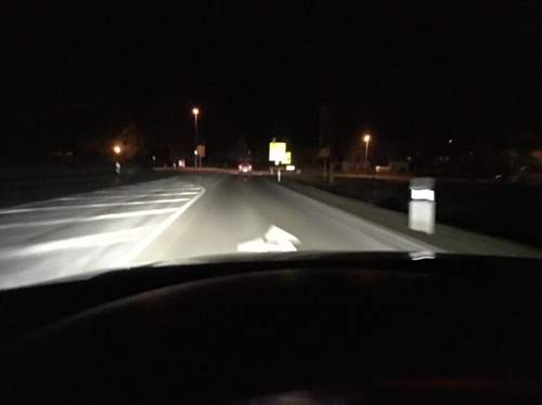

Soooo
Da ich mich bissl durchs forum gelesen hab, kam ich zum Entschluss, die alten Linsen nun rauszuwerfen und die oben angegeben Linsen zu kaufen und zu verbauen...
Da ich beim A8 noch nie Brenner oder ähnliches tauschen musste, frag ich jetzt mal, ob vllt jemand Erfahrungen hat (wovon ich ausgehe).
Stoßstange ab oder nicht? Hab schon gelesen, dass es auch ohne geht aber bissl Fummelarbeit ist.
Vllt gibt's ja ne Anleitung, die ich nur noch nicht gefunden hab.
Zu den Linsen an sich....
Einfach alte raus und neue rein?
Stecker passen alle?
Schrauben usw??
Wie bekomm ich die Linsen sauber raus? Scheinwerfer auf machen?
Und die ECE Kante?
Muss ich die zwingend tauschen oder was habt ihr gut Erfahrungen?
Bin über jede Bilderserie/Anleitung froh
Anbei mal n bild von den neuen
Also ich hab die linsen wegen beschlag und dreck gereinigt.
Stoßstange ab und scheinwerfer raus geht am besten.
Dann öffnen, vorschaltgerät von brenner drehen, dann erst stecker am vorschaltgerät ab.
Die reihenfolge ist vorallem beim zusammenbau wichtig, vorschaltgerät geeift nir wenn der stecker daran ist.
Dann siehst du schon die 4 schrauben die die linse halten, ece kante hab ich nicht angefasst, vll kann da jemand anders was dazu sagen.
Warum dundie linsen tauschen willst verstehe ich nicht ganz.
Reinigen macht ja wie neu.
Viel erfolg
Naja, hab mich über die schlechte Lichtausbeute beim A8 4e gewundert und dachte dass es vllt NUR an den Brennern liegt.
Viele sagten dass die Linsen etc bei dem Modell sehr schlecht sind.
Wie gesagt. War selbst vom unterschied zu meinem letzten A4 geschockt.
Und die sollen wohl echt Mega sein.
Naja, schauen wir mal ;-)
Aber danke schonmal.
Ohne Stoßstange auszubauen hast aber nicht auch versucht :-P
Habe ich versucht, nahezu unmöglich, selbst mit bühen und radkasten raus.
Also ich hab die linsen gereinigt und die brenner durch blue xenarc v2 ersetzt, ist nahezu so hell wie iam neuen passat dienstwagen mit led

Ok. scheinwerfer ging einfsch raus. Wie bekomm ich die Linse jetzt raus?
Nach hinten weg, einfsch raus, geht nicht. Klemmt ;-/
Die Linse geht raus, Stellmotor weg und Tetris + sanfte Gewalt.
Also ich hatte das auch vor. Hab aber die Linse zum verrecken nicht nach hinten raus bekommen.habe mit abbiegeliecht. Fand das unmöglich zu machen nach hinten.
