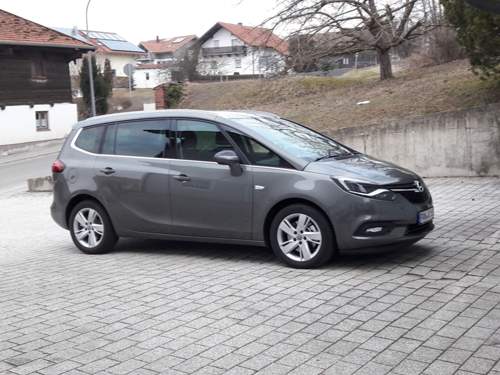

Hallo
Ich hab mir noch einen neuen Zafira gekauft. Aber warum wurde für das letzte Produktionsjahr der 1,4er Motor durch einen 1,6er Motor ersetzt. Der erfüllt zwar die strengere Abgasnorm 6d-Temp aber verbraucht 1-2 Liter mehr wie mein vorheriger Zafira. Laut Techn. Daten hat er eine um 5 km/h geringere Höchstgeschwindigkeit aber einen spürbar besseren Abzug.
Mfg
Mein Neuer
Mein Neuer
Mein Neuer
