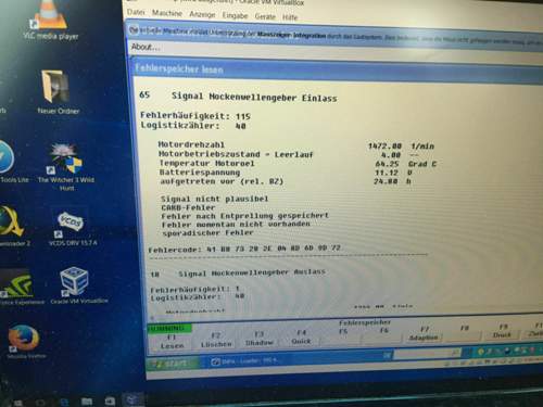

Ab und zu (grad wenn Motor warm), braucht er 2-3 Sekunden zum starten, Leistung nicht 100% vorhanden.
Sowie leichtes ruckeln im unteren Drehzahlbereich.
Kurbelwellensensor?

Das mit dem kurbelwellensensor stimmt. Aber überprüft zur sicherheit noch die magnetventile auf Dreck oder ölschlamm... am besten mit bremsenreiniger putzen und dann in Öl baden und wieder rein...

KWS würde ich machen und dazu den NWSE und der Tipp mit den Magnetventilen ist auch sehr gut.

Also als nächstes KWS , ggf NWSE, Ölfiltergehäuse abdichten , eine Runde mit Inpa ran, kühler und Behälter checken,

Bei den Sensoren mach keine Kompromisse, hol sie bei BMW!
