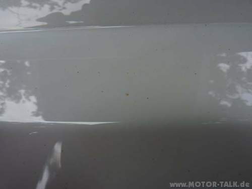

2) Lack: An Engstellen wie Außenspiegel, Kofferraum, Radnähe sind auf meinem weißen Lack lauter kleine braune Punkte im Lack (nicht wegpolierbar). Sie sind fest im Lack drin. ich gehe davon aus, dass im Werk die Düsen nicht richtig gereinigt wurden? Garantiefall? Das stört nicht, sieht man nur auf 10cm. Aber es zu wissen hebt Unruhe.

Zu 1) Kann vielleicht an den Windverhältnissen liegen? Rücken oder Gegenwind machen bei der Erreichung der Höchstgeschwindigkeit schon viel aus. Probiers noch ein paar mal, wenns "nicht" mehr klappen sollte, dann würde ich dem Händler davon berichten.
zu 2) Deine aufgezählten Orte für braune Flecken sind häufig mit Flugrost (kleine braune rostartige Flecken welche nur mit Politur nicht weggehen) in Verbindung gebracht worden. Ist bei meinem auch so, probiers mal mit Sonax Flugrostentferner, hat bei mir sehr gut geholfen. Ohne Foto ist es halt schwer zu beurteilen.
ok. ich werde auch bilder machen. Aber ist es normal, dass man bei "flugrost" dann keine Erhebung spürt? Man meint, es wäre im Lack (man spürt uach mit Fingernagel nichts). Gibt es auch einen FR Entferner bei Aral / Shell oder so? Denn dann müsste man nicht 15 Tacken für die kleine Flasche investieren (Zubehörflat bei Tanken)

Ich vermute auch es handelt sich um Flugrost, investiere mal ein paar Euro für eine gute Reinigungsknete, die ist zur gründlichen Reinigung vor allem beim weißen sowieso unabdingbar, und du wirst sehen das geht weg. Diese Stellen hat mein weißer alle 2 Wochen wenn er gewaschen wird, habe Dienstag Abend wieder 2,5 std mit Putzen verbracht.

Ob es den Entferner bei der Tankstelle gibt kann ich nicht sagen, jedoch wirst sowieso einen Flugrostentferner brauchen, ich kenne kein weißes Auto welches davon verschont geblieben ist. Auf Amazon oder bei einer Aktion bei ATU bekommst du eine Flasche um €10.
Ich würde wieder ein weißes Auto nehmen, jedoch ist der Flugrost wirklich eine Sache die mich extremst nervt.
Solch einen braunen Streifen habe ich auch (ca 10cm lang). Er ist am rechten Kotflügel unten im Bereich zwischen Rad und Tür. War damit bei einem Bekannten, Lackiermeister mit eigenem Betrieb, und er sagt, ist unter dem Klarlack. Anschließend bin ich bei meinem :-) gewesen und auch er hat bestätigt: Unter dem Klarlack. Hat Bilder gemacht und an Audi gesendet. Antwort von denen: Wäre Teerstereifen, sollte man probieren mit Knete weg zu bekommen. Obwohl der :-) geschrieben hatte, "unter dem Klarlack". Er hat nun noch einmal an Audi geschrieben und es kam die gleiche Antwort. Einfach unbefriedigend. Jetzt wird ein Termin zum Kneten gemacht. Bekomme zwar einen Leihwagen aber auf Grund der Tatsache, das der :-) 35 KM weg ist macht die Sache doch komplizierter. Zumal er auch jetzt schon weis, das kann man nicht Kneten. Schei... Kundendienst seitens Audi. Bin sehr enttäuscht.
Richtig. Bei mir ist das nämlich auch (meist) unter dem klarlack - so ist zumindest mein Anschein. ICh habe ewig gerubbelt.. mit vercshiedenster Chemie (kein Rostentferner) (geht auch rostlöser auf lack ??)
nun.. durch das Rubbeln und durch hitze (schnelles rubbeln) gingen ein paar flecken weg aber manche eben nicht. Es sind lauter kleine Punkte, als hätte der Lack Leberflecken (schöner vergleich wa?)

anbei ein bild von Flugrost, die Punkte hier sind zwar schon recht groß, aber zur Veranschaulichung recht gut

... kannst du davon mal ein Foto machen zur Veranschaulichung?
Werde ich tun. war beim Händler. Ist Flugrost. Obwohl karre noch keine 3 Wochen alt läuft das nicht auf Garantie.

Flugrost auf Kulanz entfernen wird wenn es klappt, schätzungsweise, nur einmal passieren. Fakt ist, mit dem weissen Lack darfst du dich darüber regelmäßig freuen. War bei meinem auch so. Die regelmäßige Fahrzeugpflege und Politur hatte mich damals vom Leid befreit. Weiss ist eben sehr Pflegeanfällig - das jedoch sollte irgendwo klar sein. Der weisse Lack von einem befreundeten Kollegen (Mini S) sieht übrigens gleich aus.
