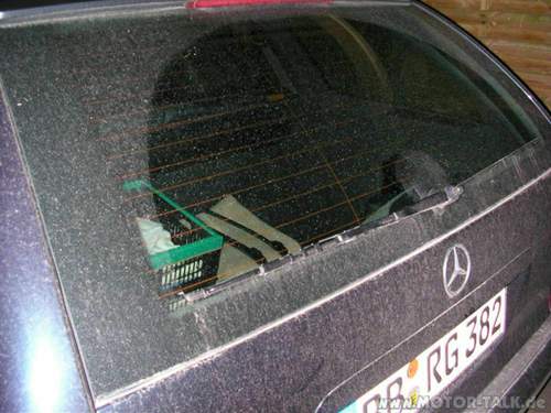

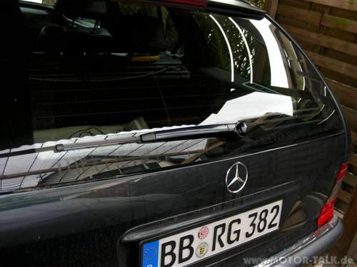

Um den angejahrten und in vielen Fällen auch sicher gammligen Heckwischerarm gegen ein schöneres, rostfreies (weil aus stabilem Kunststoff gefertigtes) Exemplar zu tauschen, empfiehlt sich ein Griff ins Regal der Konkurrenz. Hierbei verwendet man eine Kombination aus Polo- und Transporterteilen von VW!
Der Polo 9N spendiert hierbei einen Wischerarm mit 24,5cm Länge sowie die Abdeckkappe mit Spritzdüse. Und vom T5 mit Klappe (bzw. auch Caddy oder Touran) kommt das 40cm Wischerblatt. Damit entfallen jegliche Anpassungsarbeiten, wie man sie im Web noch häufig bei anderen Teilenummern findet (für andere Mercedes-Modelle gelten diese Teilenummern daher nicht unbedingt, der S211 z.B. braucht eine düsenfreie Abdeckkappe vom Octavia usw.).
Warum man das macht? Na, das Wischerblatt ist dünner, flexibler, eleganter, wischt (nach etwas Eingewöhnungszeit) besser am Spoilerbereich und kostet dabei weniger als fast jedes namhafte Aftermarketblatt normaler Bauart :D
Und das hier kauft man am VAG-Tresen:
7E0 955 425 Wischerblatt 7,56 € (kann man auch gleich auf Vorrat kaufen - aber aufpassen, nicht das 7E0 955 425 A nehmen, das ist 5cm länger!)
6Q6 955 707 C Wischerarm 14,52 €
6Q6 955 435 B Abdeckkappe 1,88 €
(Preise von 2011)
Der Austausch geht einfach, man nehme die Kappe vom alten Wischer ab, arbeite so lange mit Rostlöser und Gewalt bis der Arm abgeht (aufpassen, auf Scheibe und Körper), montiere die VW-Teile zusammen, halte sie in der richtigen Höhe und schraube sie fest.
Ach so, ne rostfreie neue Mutter könnte man sich vorher ggf. auch im Baumarkt besorgen, so man will ;)
Der Dank für die Klarstellung der Kombinationen geht an die VW-Forenkollegen :)
Altwischer mit Standardblatt
Altwischer mit AR601S Aerotwin-Blatt
VW-Wischerset

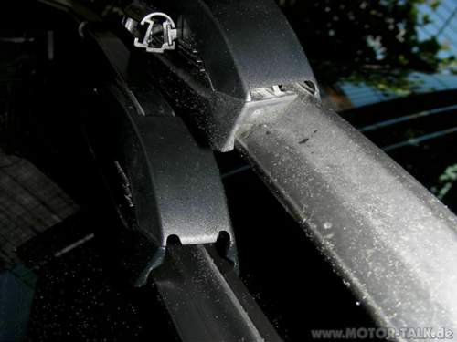

Themenstarteram 14. Mai 2014 um 18:48
Habe die AR609S nun bestellt und berichte, wenn sie mir vorliegen :)

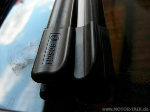

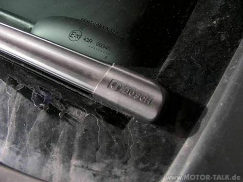

Themenstarteram 17. Mai 2014 um 11:38
So. Die Wischer sind da.
Und: Sie passen! :cool:
Wer noch einen alten Bosch hat, kann die Verschlusskappe easy umbauen gegen die ohne Spritzdüsenhalterung (auch wenn die Aussparungen für den Spoiler nicht ganz passen). Und der Rest kann die Düse einfach von der Kappe abhebeln. Es bleiben zwar die kleinen rechteckigen Halterungen stehen... aber die fallen gar nicht mal so sehr auf.
Das übliche Abstehen zu Anfang hab ich auch fotografiert, der Wischer muss sich nun mal erst anpassen. Ich werde beim ersten Regen dann berichten, bis dahin hat er ja noch etwas Zeit ;)
Zur Orientierung: Am A997S war der Bosch Schriftzug außen an den Endkappen, neu ist er mittig an der Befestigung.
Dscn7943-endkappe-1024
Dscn7948-verschlusskappen-1024
Dscn7952-verschlusskappen-getauscht-1024
+2

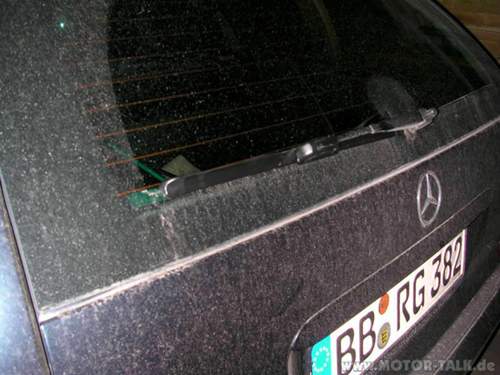

Themenstarteram 18. Mai 2014 um 11:41
Ja, danke... das war mir durchaus schon bekannt und habe ich auch in die FAQ fließen lassen. Allein, seit ich den Wischerarm gegen den von VW getauscht habe und deren Wischerblätter nutze (dünner, flexibler, eleganter, wischen besser am Spoilerbereich und - billiger!), kann ich damit nicht mehr viel anfangen ;)
Für die Suche: Die Teilenummern
(Preise von 2011)
passen perfekt und müssen nirgends nachgearbeitet werden.
Dscn0058-1024
Dscn0055-1024
Dscn5696-1024
@_RGTech schrieb am 17. Mai 2014 um 13:38:12 Uhr:
Was kannst du berichten?
Themenstarteram 3. Dezember 2014 um 18:52
Dass der Satz eine absolute Empfehlung ist. Bisher noch streifenfrei, ohne Anschlagen, ohne abstehende Enden... also so wie's sein soll.
