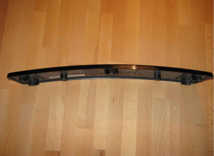

hat zufällig mal jemand nen Bild von der Rückseite des Rs6 Kennzeichenhalters?
Wollte letztes we den Halter wechseln aber ich habs nicht hinbekommen
Ein Bild hab ich nicht, aber es ist eigentlich ganz einfach.
der halter hat hinten so halter die in das wabenmuster passen. einfach vorne 2 schrauben raus drehen und ein stück anheben, dann kannste den halter abziehen.
sr hab mich vielleicht etwas ungünstig ausgedrückt.
Hab derzeit noch keinen dran, sondern lediglich dass Kennzeichen so angebaut.
Nun wollte ich den Halter anbauen, aber die Rastnasen wollten einfach nicht alles passen.
Waren insgesamt 6 Rastnasen glaub ich. Jeweils links mitte rechts, oben und unten
