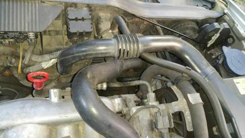

Hi Leute,
ich habe einen C70 2.4T seit ein paar Wochen und der Wagen legt auch bisher eine gute Figur hin. Da langsam Service ansteht, möchte erstmal ein paar Teile erneuern. Als "Anfänger" möchte ich mir gern noch ein paar Tipps von euch holen. Schrauberhilfe habe ich dann wenn es soweit ist. Geplant ist:
- Zahnriehmen, Wasserpumpe
- Ölfalle
(von den typischen Fettnäpfchen hierbei habe ich schon zu oft gelesen, daher wollte ich gern komplett bei FT Albert bestellen, damit alles richtig und komplett ist)
- Öl, Filter
- Kühlwasser
- Bremsflüssigkeit
- Bremsen vorn/hinten (direkt Aufrüstung auf 16" Bremsanlage als Überlegung?)
Jetzt die Frage, was sollte ich direkt noch mit erneuern wenn ich schon dabei bin?
- evtl. Zündkerzen
- dann vorn links einen defekten Schlauch entdeckt, ich glaube Luftansaugung für Innenraumluft, konnte ich auf die schnelle nirgends nachlesen
Der Wagen war zuletzt bei Volvo direkt und konkretere Wartungsunterlagen habe ich quasi keine. Noch irgendwelche Tipps von euch?

Wenn du die Ölfalle machst mach die Zu und Ablaufschläuche gleich mit. Habe meine 2x gemacht weil der Handschuh Test nach dem ersten Tausch immer noch mies war.
Lg
Thomas
Ja hatte auch schon das Vergnügen eines V70, wo die Ölfalle ausdrücklich schon "gemacht" wurde, und am Ende hat eine zugesetzte Leitung alles verstopft.

Also ich vermute momentan schon erhöhten Ölverbrauch, habe noch keine konkreten Zahlen aber musste heute ordentlich nachkippen. Und das Gehäuse der Ölfalle sieht äußerlich schon siffig aus. Dann hatte ich mit meinen letzten Volvos schon genug Probleme dank Ölfalle. Daher genug Gründe, es jetzt direkt mitzumachen. Der C70 hat jetzt 194000 Km runter, und ist eben noch alles orignal dran.

Moin Peter, danke für die Auflistung. Also Zahnriehmen wollte ich halt gern selber machen. Und mich nochmal schlau machen und nötiges Werkzeug zur Not gleich mitbestellen.
Womit fette ich die Scharniere am besten?
Auf den Wischerblättern steht schon auffällig Bosch drauf, sind das dann schon neuere? Funktionieren jedenfalls einwandfrei.
Ballistol ist gut für sowas!
Für die Gurte kannst du Silikonspray nehmen, damit die wieder geschmeidiger reingleiten.
Mit dem Zahnriemen ist das so, wenn das noch Original ist, bzw wenn schon mal gemacht, und richtig mit den Markierungen ist, brauch man nicht zwingend dieses Werkzeug!
Wenn man aber zb Wedi von der NW oder den Versteller erneuern Möchte, dann braucht man das wiederum!
Die Innenluft wird nicht über Schläuche angesaugt. Der Ansaugschacht mit dem Filter (diesen kontrollieren!) sitzt unter der Plastikabdeckung des Wasserkastens, die man leider beifahrerseitig lösen muss, um ranzukommen.
