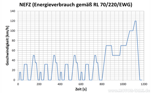

Mein Problem ist, dass der I30 bei 140 -150 Kmh 7 L Diesel auf 100 Km verbraucht hat. Das finde ich für ein Diesel echt zu viel. kann das sein, dass das so ist oder spinnt meine Anzeige?
Er hat jetzt 320 Km runter und da sollte doch alles noch ok sein oder?
Original geschrieben von P0stalDude
Dann sind die Hyundai Fahrer zu blöd. Kombiniert soll der Verbrauch bei 3,7 liegen und der niedrigste Wert bei Spritmonitor ist 5,05 (übrigens von mir ;) )
Der beste Einzelverbrauch war kurzfristig (unter nahezu optimalen Bedingungen) bei genau 4,0 (laut BC) und ich fahre wirklich extrem Verbrauchsoptimiert.
Wie der andere Kollege schon gesagt hat: Jeder hat ein anderes Fahrprofil. Der NEFZ dient dazu, die Verbräuche untereinander (also bei verschiedenen Fahrzeugen) zu vergleichen.
''Kombiniert'' klingt so, als würdest du noch an den alten Drittelverbrauch denken. Beim NEFZ setzen sich die Anteile anders zusammen. Im Anhang findest du das Fahrprofil aus dem NEFZ.
Ob dieses Fahrprofil noch zeitgemäß ist, steht auf einem anderen Blatt.

140-150km/h sind aber für einen kleinen Diesel auch schon relativ viel, im Normzyklus wird nur einmal ganz kurz auf 130km/h beschleunigt alles was darüber liegt interessiert für den Normverbrauch nicht.
Ein bißchen geht der verbrauch also vielleicht noch runter, eine extreme Verbrauchssenkung wirst du aber nur erreichen können wenn du das Tempo reduzierst.
Gruß Tobias
Es sind nicht mal 130km/h, sondern nur 120km/h und das auch nur für wenige Sekunden.
Stimmt ja jetzt wo du es sagst fällts mir auch wieder ein ;)
Mehr als erlaubte 120 sind halt die ausnahme,logisch das mehr in einem EU Zyklus auch net erfasst werden.
