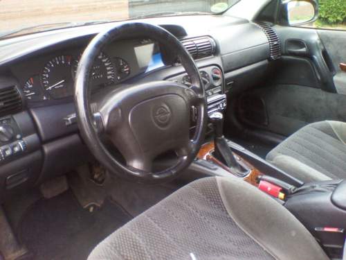

Hallo
Habe mir ein Neuen Omega B gekauft.
2.0 16v 136 Ps Limo ,Automatik
Bj:1995
210 Tkm gelaufen
Neu bekommen vor 1 Monat
kopfdichtung ,Zahnrimmen ,Wasserpumpe ,alles schläuche und und und ...........
Habe jetzt nur noch 2 probleme lach......
Erstens die heizung wierd nicht warm egal ob ich kalt oder warm stelle es tut sich nichts.
Auch nicht ein bissel da kommt nur Kalte Luft ,der Mechaniker meinte Wärmetauscher.
Wie kann mann es genau testen ob es der Wärmetauscher ist ?.
Das 2 te Problem ist im Stand wackelt die ganze Karosse ein wenig ,mach ich D zum Fahren rein wierd es schlimmer.Habe halle Unterdruckschläuche ,Drosselklappe ,Luftmegenmesser Leerlaufregelventil alles getauscht ohn Erfolg.

Glückwunsch zu "neuen" Omega.
Fehlt bei der Zahnriemenabdeckung die obere Schraube mit Scheibe ?
Das Vibrieren kann auch von defekten Motorlagern und Getriebesilentböcken kommen.
Zum Wärmetauscher kann ich nichts beitragen, da hatten meine Autos noch keine Probleme mit. Die Suchfunktion wird aber voll von Themen dazu sein. Zudem gibt es auch reichlich Bilder für den Tausch des selbigen. Klima scheint er ja nicht zu haben, da ist der Tausch wohl einfacher. Aber vielleicht verwechsel ich da grade etwas.
Allzeit gute Fahrt ! Der Motorraum sieht ja neuwertig aus.

doch friedhelm.... laut foto 4, hat er ne klima.;)
war auch das erste was ich gesucht habe.!:)

Andree, so ist es wenn man nebenbei noch andere Sachen macht. Klar bei Bild 4, nicht nur die Klimaleitung, sondern selbst am Klimakompressor eindeutig zu erkennen. Danke für den "Klaps" auf den Hinterkopf.

@Mathias1968....
""vielleicht ist ja nur das Heizungsventil kaputt? Sitzt an der Spritzwand und wird pneumatisch geschalten.""
laut foto, hat er ne manuelle klima...... soweit ich das so weiss, beim omi b..... gibt es die luftsteuerung und damit das regelventil, doch nur bei der klimatronik....:rolleyes:
ausserdem, wenn er ( so wie ich es deswegen extra schon wissen wollte ) direkt am eingang in den innenraum die leitungen anfasst..... dann kann er ja fühlen,ob die nur lau oder warm-heiss sind.
denn die sitzen ja...... wenn vorhanden.... hinter dem regelventil.!
