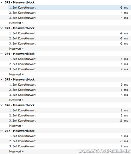

Hallo allerseits,
ich bin seit einigen Tagen nun auch stolzer Eigentümer eines Phaeton (der dritte in der Familie - von dem Dicken geht also scheinbar eine große Ansteckungsgefahr aus :D) und freue mich, hier nun ab sofort auch etwas aktiver dabei zu sein als nur überwiegend lesend wie bisher.
Ein paar Eckdaten: GP4 (Baujahr 2014), 5-Sitzer Langversion, 3.0 TDI, Berylliumgrau außen und Corn Silk Beige innen (eine zugegebenermaßen etwas gewagte Kombination), 60.000 km gelaufen. Ein paar mehr Fotos folgen wahrscheinlich in den kommenden Tagen auf meinem Profil. :)
Aber nun zu meiner eigentlichen Frage:
Der Dicke (Motor CEXB) produziert im Teillastbereich ein recht deutlichen Nageln/Klackern. Ein Nageln, welches ich in dieser Deutlichkeit von den anderen Phaetons in der Familie nicht gewohnt bin (die haben jedoch alle noch den "Vorgängermotor" BMK).
Es tritt ausschließlich im Teillastbereich und NUR bei warmem Motor auf. In allen anderen Zuständen läuft er absolut ruhig. Der Motor brummt nicht, produziert keinen weißen Rauch, Ölstand bleibt konstant.
Die Korrekturwerte der Injektoren sind absolut unauffällig (Foto im Anhang).
Woher könnte das sonst noch kommen? Möglicherweise AGR? Wurde da beim CEXB etwas grundlegend modiziert?
Auf ein gutes Miteinander und noch einen schönen Abend :)
Philipp

Ich glaube allerdings, wir reden nicht vom gleichen Geräusch wenn du es als „klingeln“ bezeichnest.
Mein Geräusch ist hell und hart. Es ist synchron zum normalen „Dieselgeräusch“, nur eben viel heller und nur in bestimmten Teillastsituationen vorhanden. Ist würde es eher als „klackern“ oder eine Art „rasseln“ bezeichen denn als „klingeln“.

Hallo, ich habe das Problem gelöst. Und zwar ist mir aufgefallen, das das Geräusch immer nur dann da ist wenn ich meine Hand auf dem Ganghebel auflege. Also Hände weg vom Schalthebel während der Fahrt.

Rein aus Interesse habe ich gerade nochmal eine Runde gedreht weil mich die Idee von @aydin nicht in Ruhe gelassen hat.
Und was soll ich sagen... @aydin, du hast tatsächlich Recht!
Ich kann das Geräusch durch Handauflegen auf den Wählhebel beeinflussen!
Sobald meine Hand auf dem Hebel liegt und ich ihn dadurch ein wenig in Richtung N oder S drücke, ist das Rasseln deutlich stärker!
Nehme ich die Hand weg, sodass der Hebel ohne Krafteinwirkung genau „Mittig“ in Stellung D steht, ist es fast verschwunden.
Wie ist das denn möglich?
(@GtheRacer danke, wahrscheinlich werde ich das versuchen. Ich tanke in der Regel bei Esso und in letzter Zeit habe ich sowieso den Eindruck, dass deren Kraftstoffqualität nachgelassen hat...)
... vom Schalthebel besietigt das kein Additivum. Ist wahrscheinlich irgendeine Art von Resonanz. Aber wie gesagt, die LM Spülung schadet auf keinen Fall. Wir benutzen das regelmäßig
