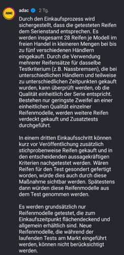

Link zur ADAC-Auswertung: https://www.adac.de/.../
Den Goodyear Vector 4 gibt es doch schon seit gut vier Jahren, hat der ADAC ihn noch nie getestet ?? Weil, mich wundert es, dass er plötzlich empfohlen wird. Sonst fallen ja immer alle GJR beim ADAC durch…
Der letzte Test ist eben genau besagte 4 Jahre alt.
Kann nicht stimmen der Toyo Celsius AS2 wurde erst 2022 eingeführt.
Alex
