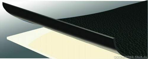

Hey M-Paket-Leidensgenossen!
Ihr liegt absolut richtig, das M-Paket, insbesondere die hinteren Radläufe zur Tür hin und die hinteren Enden der Schwellerverkleidungen liegen genau im Schleuderbereich der Vorderräder. Meiner hat jetzt gerade mal knappe 3000km und wurde schon lackiert deswegen.
Der Designer des M-Paketes ist ein guter Freund von mir, er hat mir bestätigt, das das Problem bei allen von BMW angebotenen Radkombinationen größer 19" besteht......nur, mit 19" sieht das M-Paket (obwohl serienmäßig damit geliefert) echt scheiße aus.
Mir wurde von der Werkstatt mitgeteilt, das ich während der Garanteizeit bei Bedarf das Teil beliebig oft nachlackiert bekomme, tröstet mich jetzt aber nicht wirklich, wenn ich ehrlich bin. Ich nenn das eine klassische Fehlkonstruktion, nix anderes.
Es gibt von BMW einen "durchsichtigen" Foliensatz zum Schutz der exponierten Stellen des M-Paketes, der sieht aber richtig asselig aus (haben sie mir auf einer Seite nach der ersten Nachlackierung bei km-Stand 400 (!!!!) kostenlos draufgemacht, schaut aus wie Klarlack aus der Srühdose) ....sorry, aber so fahr ich nicht in der Gegend rum. Die beim Händler befindlichen M-Paketler (und auch alle X6) habe ich mir angeschaut, überall das Selbe......Lack bis auf die Grundierung weg.
Es gibt von 3M eine mattschwarze Strukturfolie, und da meiner ja schwarz ist, überlege ich, die betroffenen Stellen entsprechend sauber folieren zu lassen. 3 schriftliche Anfragen an eingetragene Trimline-Verarbeiter in meiner Nähe haben zu keiner einzigen Antwort geführt.....ergo scheinbar kein Interesse.
Ich weiß jetzt ehrlich gesagt auch nicht, was ich machen soll......kann jedem nur empfehlen, das M-Paket nicht zu nehmen. Traurig isses vor Allem deshalb, weil mein ML das AMG-Paket hatte (ebenfalls mit lackierten, breiten Radläufen)...da war nach 3 Jahren rein garnix an Steinschlägen, trotz meiner 295/40R20 Winterräder. Da sollte BMW nachlegen........
LG Nik

@Nik
Die 3M Folie ist ja auch nur aufgeklebt und würde sich vom Lack unterscheiden. Warum sollte es Deiner Meinung nach besser aussehen als die transparente Folie von BMW?
MfG Andreas
Das klingt echt ärgerlich... Was Nik meint, ist glaube ich die billige Optik der BMW-Folie. Bei Porsche wird eine durchsichtige Folie bei etlichen Modellen ab Werk angebracht, allerdings sieht diese Folie manchmal etwas vergilbt aus und das ist bei der BMW-Folie vermutlich genauso.
Ob ein echter Kontrast, also z.B. mattschwarze Folie bei schwarzem Fahrzeug besser aussieht, kommt wohl auf Form der Beklebung an. Grundsätzlich sieht matt- und glänzend schwarz kombiniert sehr gut aus, siehe:
http://farm3.static.flickr.com/2603/4058087773_afa87fd9ea.jpg
Alternativ würde ich über Komplettfolierung nachdenken und mir eine schöne exklusive Farbe aussuchen, egal ob matt oder glänzend.
Mir wäre das Sandstrahlproblem ehrlich gesagt egal, da ein Großteil der X5 mit M-Paket wahrscheinlich eh nur geleast sind, oder nicht?
Gebt die Karre bei Leasingende wieder ab und fertig. Ist ja nicht euer Wertverlust.
MfG Andreas
Nun ja, die transparente Folie soll ja wohl "unsichtbar" erscheinen.....aber das funktioniert irgendwie garnicht. Deswegen gleich eine Beschichtung, die man als solche erkennt, die sich entsprechend der Formgebung einfügt als eigenes Element. Klar, clean ist mir die Optik auch lieber, aber als Kompromiss......diese mattschwarze Strukturfolie sieht nicht mehr nach Folie aus, mehr wie eine Kunststoffapplikation.
Ob das mit dem Nachlackieren eine BMW-Vorgabe ist, weiß ich nicht....lt. dem Designer des Paketes ja, meine Werkstatt war auch ziemlich schnell mit dem Angebot, also denke ich, das es da grünes Licht seitens BMW gibt. Aber was bringts, wenns nach ein paar km wieder das Selbe ist?
