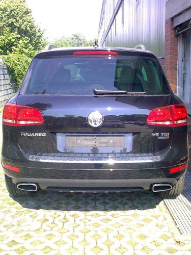

Hallo, in 2 Tagen erfolgt die Lieferung meines Autos die Zulassung jedoch ist erst am 1.7.10 ( steht noch ne woche auf dem VW Fuhrpark )
In letzter zeit hab ich viel gelesen und mir einige Produkte in die Engere auswahl einbezogen.Da ich nun auf Handwäsche umsteigen werde und mein Auto nicht mehr durch die Waschanlage jagen möchte =).
- DODO JUICE Born to be Mild Shampoo 12,50€
- DODO JUICE Blue Velvet Hard Wax 44,95€ (DODO JUICE Purple Haze Soft Wax unterschied?)
- Superweicher Microfaserwaschhandschuh Fix40 15,50€
- Gratis Cobra Super Plush Gold
Fehlt noch was ? Wie gesagt bin laie....
PS: Zur auswahl waren noch Swiz ÖL und Liquid Glass , was würdet ihr von den 3 Produkten empfehlen ?
Mir geht es vor allem um Schutz ( Standzeit ) der Lack soll nich so schnell angreifbar werden...
