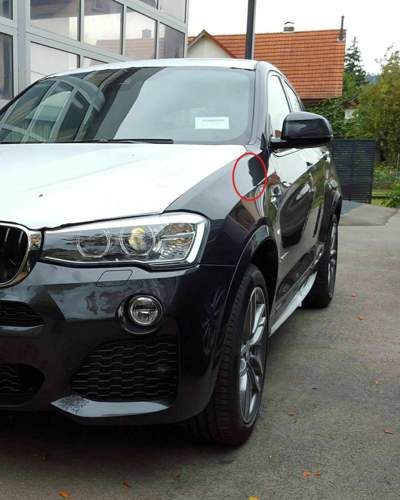

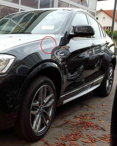

Hallo Zusammen,

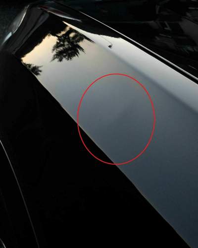

Habe letzten Freitag morgen meinen neuen X4 übernommen und war SUPER HAPPY ... bis letzen Abend. War auf dem Heimweg noch was einkaufen und als ich zum Auto zurückkam habe ich es gesehen: Eine längliche Delle auf der schrägen oberen Fläche des linken Kotflügels :eek::eek::eek: ...
Aber die Delle zeigt nicht nach INNEN, sondern nach AUSSEN :confused:... wie wenn von der Innenseite etwas gegen das Bleck gestossen hat. Ist also absolut unmöglich das die Delle nach der Auslieferung gemacht worden ist kann es eigentlich nur im Werk passiert sein.
Während der Abnahme am Freitag im Showraum (nicht sehr hell, aber sehr gleichmässig beleuchtet) habe ich diese Delle nicht gesehen da man sie nur sieht wenn das Licht genau richtig ist und man mit sehr flachem Winkel schaut. Habe dann Bilder angeschaut von 3 Tagen vor der Auslieferung auf dem Hof des Händlers, und da kann man bei 3 Stück die Delle erahnen (Lichtreflexion) wenn man weiss wo es ist.
Werde heute den :) kontaktieren und vorbeigehen ... hoffe wird alles ohne Probleme erledigt.
Aber irgendwie ist die Freude schon gedämpft. Was hat man noch alles nicht gesehen bei der Abnahme und kommt noch? :confused::confused::confused:

Ich würde auch den Beulendoc kontaktieren.Selbst in den Werken gibt es solche Spezialisten.
Bedenke was alles demontiert wird für den Wechsel.
-Seitenwand runter
-Stossfänger vorne runter-
-Radlaufblende (lackiert) runter
das von leuten die das nicht tagtäglich machen.
bei meinen mußte der LED Scheinwerfer gewechselt werden.
Auch Stossfänger demontieren usw.
Das Auto hatte danach nicht wieder die guten Spaltmasse wie vorher.
Überlege es Dir nochmal genau.

Ob das eine gute Idee ist ?
Ob dann die Farbe noch zu 100 % stimmt, oder dabei nicht noch andere Dinge bei der Montage beschädigt werden...
Ich würde die Delle bei einem professionellen " Dellendoktor " herausmachen lassen.
Sofern ein solcher Betrieb bestätigt, dass dies machbar ist, siehst Du davon anschließend gar nichts mehr und alles ist und bleibt zu 100 % original.
Beim Tausch hat man meist noch Kollateralschäden, an den Schrauben sieht man, dass der Kotflügel getauscht wurde, etc.
So was kann zur unendlichen Geschichte werden !

Meine Vorredner haben Recht. Sobald Du einen neuen Kotflügel bekommst muss dieser separat lackiert und montiert werden, Dein Wagen wird ja nicht mehr aufs Montageband gestellt. Durch die Nachlackierung hast Du eine andere Lackschichtdicke als bei der Originallackierung. Diese Dichte wird von jedem Autohändler beim Ankauf geprüft genauso wie bei der Leasingrückgabe. Ich würde es mit professioneller Autokosmetik versuchen, BMW hat doch seine Dienstleister an der Hand.
Sollte der Kotflügel wirklich getauscht werden müssen, würde ich vorher zumindest einen anwaltlichen Rat einholen.

archer769, lass einen Beulendoktor ran, die machen es fast immer super, Du siehst anschließend nichts mehr.
